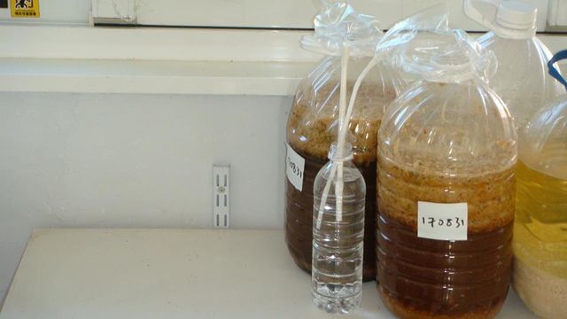

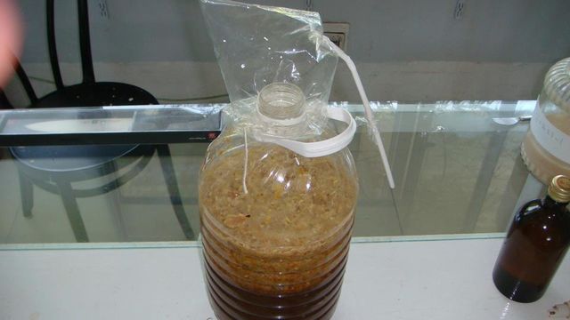

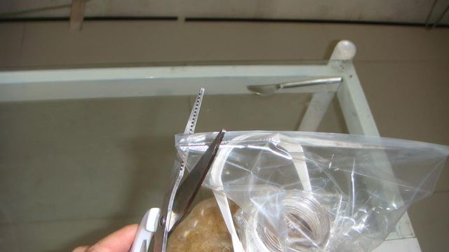

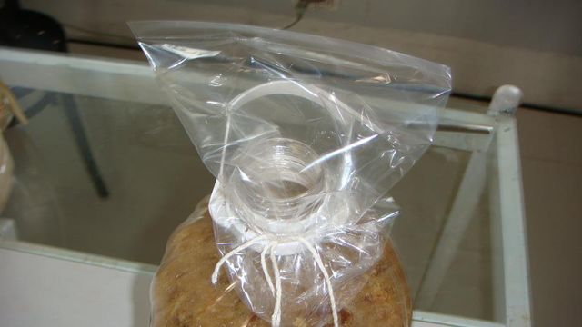

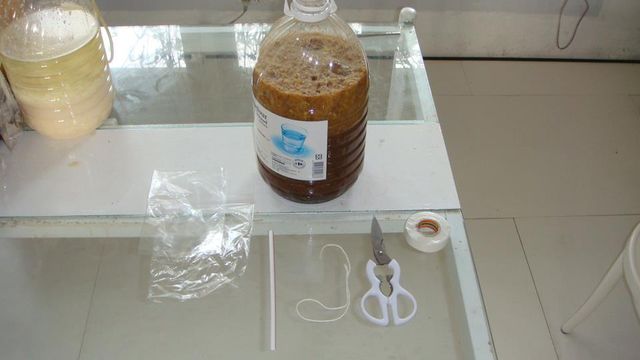

 樓主| 發表於 2017-9-7 13:56:48 | 顯示全部樓層
更簡單的厭氧方式 塑膠袋套在瓶口 用有彈性的繩子綁好 角落剪一小口
插入吸管用膠帶黏緊 試吹吸管要不漏氣才行 再插入裝水的寶特瓶即可
