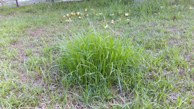

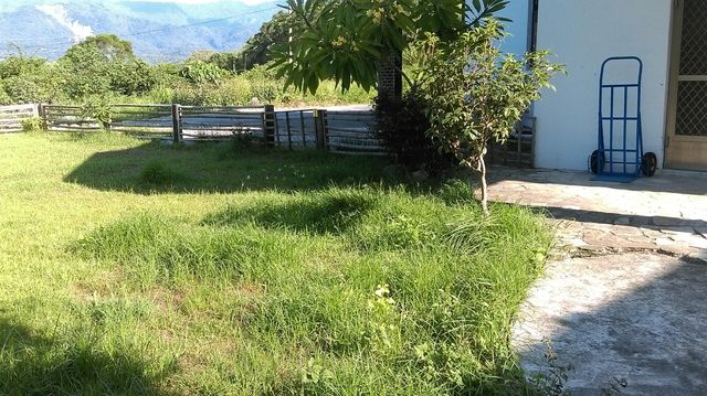

我家草皮被土香攻佔了
700816
發表於 2017-9-5 22:34:46 | 顯示全部樓層
樂活族 發表於 2017-9-5 21:11
我家草皮被土香攻佔了
感覺不像草皮...
好像草皮被你噴死

發表於 2017-9-6 06:09:49 | 顯示全部樓層
本帖最後由 smhu 於 2017-9-6 09:08 編輯
我家草皮被土香攻佔了
一大片香附子,只要推割草機割平,看過去很美的,而且香附子有排它性,如果一大片之後還可以減少其它種類的雜草冒出來。再加上割香附子時,有股很特別的草香...
