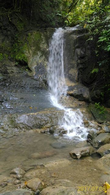

因為目前引水口很危險,想從新設計不知道有沒有這方面處裡的人,還是說可以去申請簡易自來水(地目是林地)
後面有瀑布可以引水。
現在比較不寢向用電。想用重力引水的方式下去設計,不知有沒有人處裡過這方面的事情費用大概是怎樣計算。
先在此謝謝回答的人。

好漂亮!

你的水源很不錯...
請問你地點在那裡??

很棒的水源~
我家農園也是自山區引水
水量大概只有大大的1/20吧
不過也已經夠用了~
取水點用水泥圍起一座小水池
再拉黑色硬管
距離大約1000多公尺遠
有24小時汨汨不絕的山泉水可用
是非常棒的一件事喔~~

重力引水不難,只要 進水口 比 出水口 還高, 中段避免有比 進水口 高的水管即可。
進水口端最好要過濾...再來就是看水管耐用度和固定方式了!
可參考Youtube 野外 過濾,但引水要做成大號的,保特瓶改為桶子...
https://www.youtube.com/results? ... E%E6%BF%BE%E5%99%A8
一般山區引水是用一整捆的HDPE管...末端進水塔後改接PVC管。
1公尺高的水位差會有0.1 kg/cm2的水壓,
住宅水龍頭大約是 1~1.5 kg/cm2的水壓。
一般住宅水管可承壓7 kg/cm2
若水位高度差太大,引水管就不能做承壓式的,不要把水管末端密閉,
只要引水管是開放式讓水一直流,水管就只需承受水的重量,不需承受水壓。
是以水位的水平面算高度,不是算水管長度....(可用手機GPS定位看看高度)
像水位落差50~70米,水壓就5~7 kg/cm2,DIY做承壓式引水管可能會爆管,但這種環境少見,
末端集水的水塔高度也要注意,
一層樓約3米高,透天厝放頂樓屋凸上的水塔,與頂樓屋內水龍頭垂直距離約4米,水壓只約0.4 kg/cm2,
若只用水塔的水壓,頂樓屋內容易水壓不足而無法啟動熱水器,水塔出口要裝加壓馬達...
但頂樓屋內的下一層樓就有0.7~0.8kg/cm2的水壓,熱水器就沒問題了!
原理不難,難在複雜的環境施工.....且大多人不知數據,就不知該怎麼拉管或裝配什麼東東...
