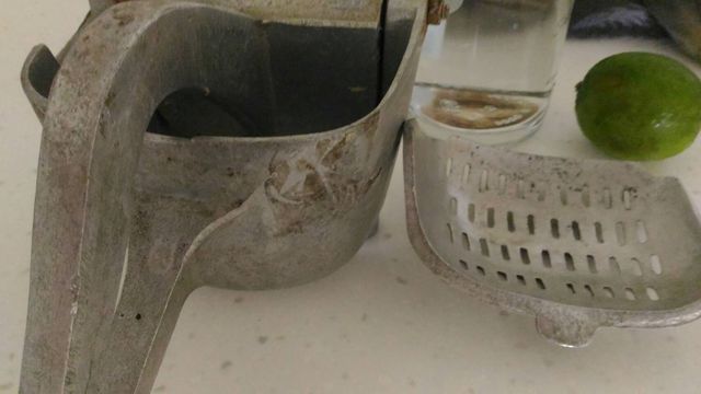

但是榨汁設備只有手壓工具,(如下)剛才榨到一半不知下把手焊接處已經裂開了,漏掉許多...

發表於 2017-9-20 13:09:09 | 顯示全部樓層
本帖最後由 smhu 於 2017-9-21 10:58 編輯
我們家也是用那種,也用壞過一支,更扯的是它裂痕不明顯,內人還很用力的繼續壓,我另外帶回來了一支,它就把它封存,直到有一天我在用時,覺得為什麼流理台上的汁那麼多時,才被我發現。當我去把另外那支拿出來用時他還不高興咧...
評估過幾種,要有檸檬油的香味,最佳的就是這一款了啦,另外有一種是利用槓桿原理的效率太差...至於電動的只能夠榨出汁來,油出不來...以上報告...

發表於 2017-9-20 13:41:26 | 顯示全部樓層
本帖最後由 FlyNews 於 2017-9-20 14:00 編輯
樓主那種應該是台灣製的日式壓汁器,過去我家也一支不鏽鋼的,類似的有鋁製,
壓汁器找不到之後,為了個檸檬榨汁/壓汁工具我也在網路查半天,
日式壓汁器在淘寶含運後,沒比台灣便宜到哪裡,結果家人已先買個手動轉轉轉的了!
檸檬壓好汁後就放冰庫,一年的需求也只有0.5~1斤,
手動轉轉轉的可把果肉削出更多,速度較慢,果肉較不完整,
手動壓汁的則含有果皮檸檬油,速度較快,果肉較少但顆粒較完整,
焊點邊緣裂開是生產廠商的問題,若同樣要壓汁型的,也只能換個品牌試看看了!
鋁製的應該是開模,會更厚比較沒有焊點的問題,
而樓主不鏽鋼壓汁器是承受應力的不鏽鋼板裂開,焊點部份也同樣沒問題,
就用游標卡尺量厚度,選較厚不鏽鋼或鋁的,可能就可以改善...
因為那個碗狀是鋼板沖壓的,似乎也沒法太厚...
但不鏽鋼的可挑碗狀和把手焊接處相接面積較大的壓汁器,就可分散應力。
樓主的檸檬比一般家庭更大量,等試到較好的品牌再分享一下.....

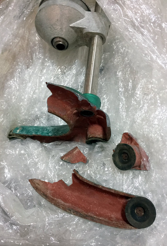

 樓主| 發表於 2017-9-21 16:44:35 | 顯示全部樓層
傷心榨汁機
上網拍線外買了台看起來粉粗勇的中古榨汁機
今天收到貨打開時就傻眼啦!...
座抬竟然被摔到支離破碎...偶的心也碎了!...
