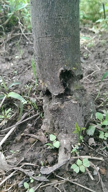

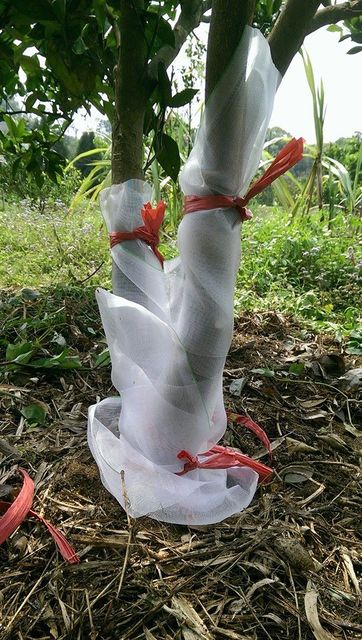

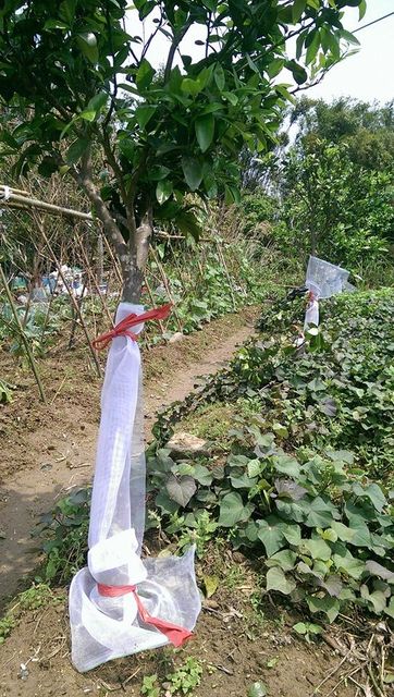

下面是我防治天牛的方法:(麻豆朋友指導的)
防治前:砂糖橘每年折損30%
用紗網包紮後, 效果很好
wayneshen57 + 20 太棒了!
