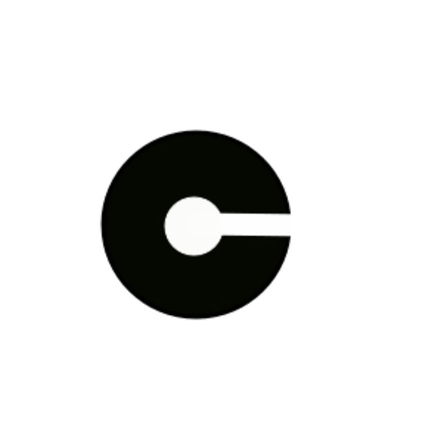

發表於 2017-9-23 14:05:01 | 顯示全部樓層
這一片..你應該弄丟了...
台南阿海 + 10 應該是這個了~

 樓主| 發表於 2017-9-23 14:17:34 | 顯示全部樓層
rdmigo 發表於 2017-9-23 14:05
這一片..你應該弄丟了...
阿!!!
這片我裝上去了~
但是............
好像有三個坎可以裝,我不知裝在那一個了?!
如果怠速太快,那應該調裝到那一坎??
46萬
460852
發表於 2017-9-23 15:05:43 | 顯示全部樓層
本帖最後由 smhu 於 2017-9-23 15:07 編輯
台南阿海 發表於 2017-9-23 14:17
阿!!!
這片我裝上去了~
不會吧!裝在那一坎都是在控制最小進油量時用的,農機行通常會將它放在中間的那個溝槽,我的則都插在最上面那一個溝。您的轉速會那麼高,理論上是沒有擋到進油孔咧...
建議從22:20的地方開始看哦...
台南阿海 + 10 明天來試~~"
