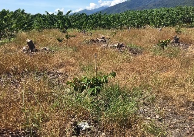

目前正在研究果園草生,因為之前都噴殺草劑
還有最便宜最好養的草種是什麼?
通常要多久割一次草~~有2-3個月割一次的嗎?
目前看到好像地毯草還是類地毯草最便宜的樣子
釋迦園
範圍:2分
地質:泥土、半石頭地
這塊果園原先種釋迦,後來種牛奶果
但是家裡人沒有先整平在種植果樹
現在打算要用草生,之後若用推室割草機比較好除
因為不太懂程序要怎麼弄才好
目前想到的是
先噴殺草劑,殺死原先草種
將死掉雜草拔除
再請小怪手將釋迦樹根挖除,地盡量推平
灑草皮種子,灑水養護

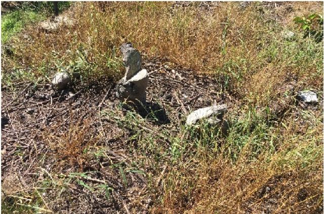

ps:請問接近手掌大石頭要全部挑掉嗎? 也是否灑種子前需要中耕機先翻過土壤兼除雜草
山坡地景觀園
範圍:5-6分地
地質:黃土、石頭地(手掌大小拳頭大小都是)
目前這塊地如上程序
但是若地盡量整平,石頭若還很多
若之後用開車型割草機,割草,會有問題嗎?

果園草生栽培這一系列很不錯,建議研讀...
到頭來還是會碰上要割草的情況,建議使用錘刀碎枝機當成割草機來使用,類似這種產品,它最大的特色因為本身是甩動的刀片,當碰上堅硬的石頭時,只會康當一聲而已,刀子當然加減會受損,但因為台灣有抄人家的版本上市,所以刀子不貴...惟一要注意的是深淺不要差得太大到會翻車,那就不好玩啦...(如果某個區域會有那種情況,就只好用背負式割草機囉)

單純的果園草生栽培很簡單,因為出發點就只是不要使用除草劑及減少割草的次數而已,這樣子的條件下地形的影響並不大。
如果是以景觀為主的植草學問就大了,因為草長得高高低低看起來就不優,扣掉背負式的割草機外,任何的割草機(車)都要有輪子著地,割草的水平面就定在那幾個輪子所構成的平面,因此地不平,就不必再想用機械除草了。而貴寶地最大的問題是有石頭,不管是用推的用坐的,只要是圓盤式的割草機,碰到較大石頭的下場都差不多->刀毀皮帶受創。解之道當然是撿石頭,但如果是砂石地(級配土)的話,除了將那一層挖掉,不然永遠是那個樣子...
真的就沒辦法解嗎?路是人走出來的,只要割草車的等級再提昇到油壓拖曵式,問題就少了許多(因為可以調整高度讓它再高非常多,這樣子就不容易打到石頭,而且它掛的也是錘刀),只是有了那麼一台拖曵式的牽引機,您就有機會將地推平,將石頭挑出,問題是什麼時候才能夠回收呢?

今天仔細去看 98%石頭 如果是一甲地 暈倒
一般如果 手推式割草機跟乘坐式 一般怎樣石頭大小可以接受
主要還有 樹的間隔 可能用人工整平
目前先拔掉一分的鳳梨看看情況
人工對於石頭地只能用鋤頭對吧!!
已經有做好打算若是不行
就大約整理平  灑子  之後用背負式割草機了@@
