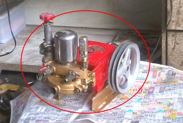

大家好:
請幫忙看一下,
這張照片【圖一】中,這個抽水機的部位叫什麼名稱。
謝謝。

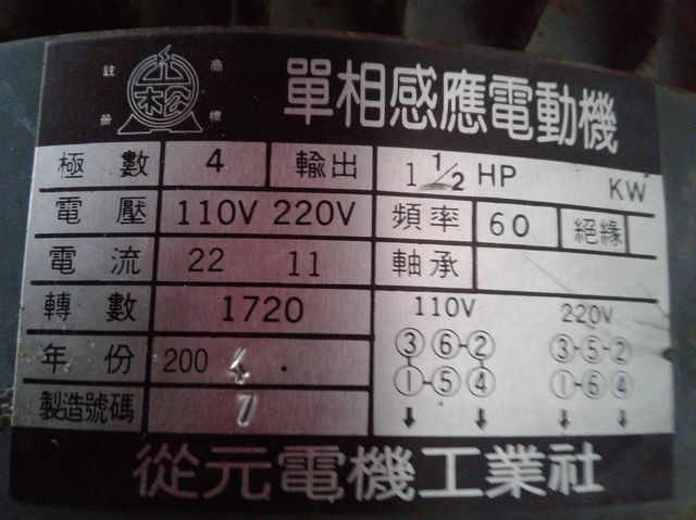

【圖二】馬達規格

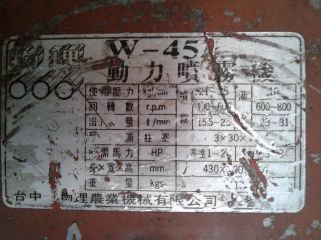

【圖三】噴霧機前面那顆東東的規格

那不是抽水機,那是動力噴霧機或叫高壓幫浦,其中一家製造廠的網頁

smhu 發表於 2017-9-30 06:14
胡兄真是太棒了。
感恩勒。

發表於 2017-9-30 11:35:40 | 顯示全部樓層
皮帶帶動 高壓幫浦
還需要一個馬達 讓他有動力

 樓主| 發表於 2017-9-30 12:01:53 | 顯示全部樓層
og2h 發表於 2017-9-30 11:35
皮帶帶動 高壓幫浦
還需要一個馬達 讓他有動力
謝謝。
我的有馬達了,
只是圖片中的掛掉了,
運轉不大順,
會轉一轉頓一頓,停滯一下,
我在想,
應該是這一顆壞掉吧。
馬達如果會轉,應該就沒壞,
還在研究中。

發表於 2017-9-30 12:07:40 | 顯示全部樓層
這一型....至少要配1hp 以上...
如果用于打水...2hp 打個100m 高
算極限了...
一般會配約50m(揚程) 2hp 左右...

發表於 2017-9-30 12:18:29 | 顯示全部樓層
本帖最後由 smhu 於 2017-9-30 12:31 編輯
moonlake 發表於 2017-9-30 12:01
謝謝。
我的有馬達了,
只是圖片中的掛掉了,
請說明得再詳細一些,因為這個症狀並非高壓幫浦壞掉的現象。
可能的原因是壓力閥轉得太下去了(圖片中最高有個紅色旋鈕的那個),因此皮帶無法帶動高壓幫浦。建議先將壓力閥旋轉到最高(應該是逆時針方向),而在紅色旋鈕下方應該有一個可以扳動的缷壓扳手,將它扳到另外一個方向,試著用這種模式運轉看看先前的現象還會不會發生。

發表於 2017-9-30 12:57:10 | 顯示全部樓層
smhu 發表於 2017-9-30 12:18
可能的原因是壓力閥轉得太下去了(圖片 ...
你說的是調壓控制..vs 回水...順時 下>>噴霧壓力強..反則弱..
噴霧關水...過等調壓值則回水..
如果馬達不夠力...會在這部份調整時會卡卡的...
卡皮或馬不動...多有可能!!
依他形容...應該是馬力不足..
如果你噴霧的強度夠...
就調一適當配值..
還是好物一台...
如果不夠...你拍馬達來給大家參考...(名牌)

 樓主| 發表於 2017-9-30 15:02:44 | 顯示全部樓層
rdmigo 發表於 2017-9-30 12:57
噴霧關水...過等調壓值則回水..
回報馬力不夠的部份:
這一部機器用了十幾年了,
之前運轉很順暢、水壓都很夠用。
只有最近一個月左右,才出現「停頓式的運轉情形」
