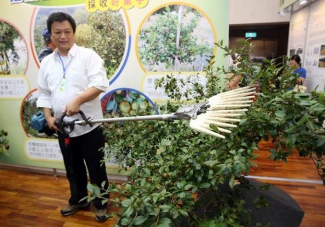

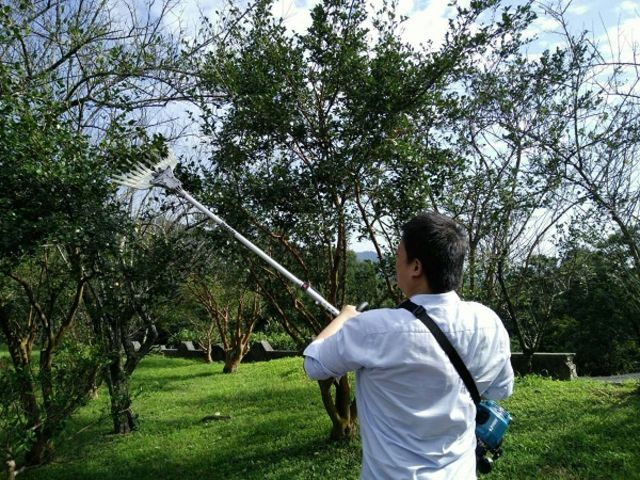

農委會茶業改良場今發表高枝省工採收機,利用機器振動讓油茶籽落果,傳統人工採收一甲地需耗費40人,用機器只要8人,採收時間縮短兩週。
農委會茶業改良場副研究員羅士凱去年底開始研發油茶採收機,農糧署今舉辦「品味臺灣好油」發表會,茶改場特地搬來一小株油茶樹到農糧署現場示範,受到釵h農民、通路商團團包圍。
這款採收機外型貌似掃帚,啟動馬達後即產生振動,羅士凱將掃帚伸進枝條中,茶籽受振動後,像下雨般落到底下鋪的黑網,輕鬆「一網打盡」,釵h人當場嘖嘖稱奇,頻頻詢問何時買得到。
http://www.weizhou.com.tw/Agrimachine/teaseedharvester/WE360.htm
