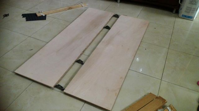

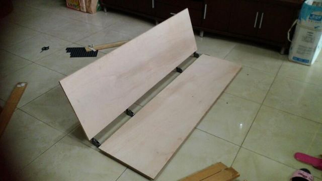

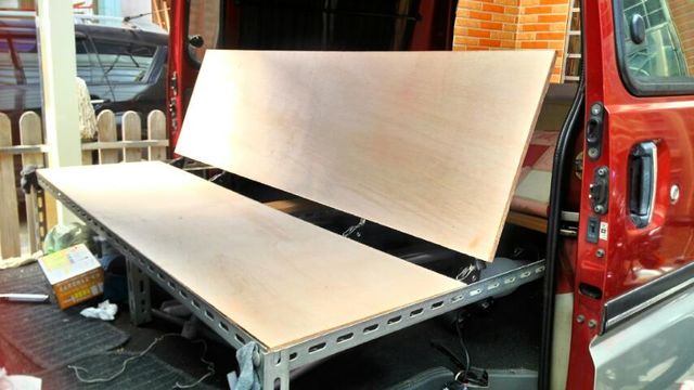

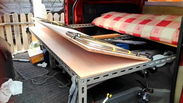

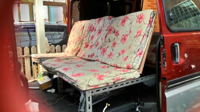

有時開車出門,後座沒有靠背的椅子的乘客會非常不舒服......
最近準備將副駕駛座開成第三人的單人床....需要排骨架,...
所以就順便將後座也改成的可方便折疊的床椅.........

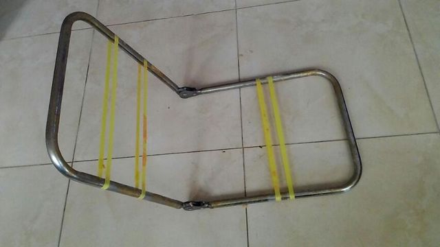

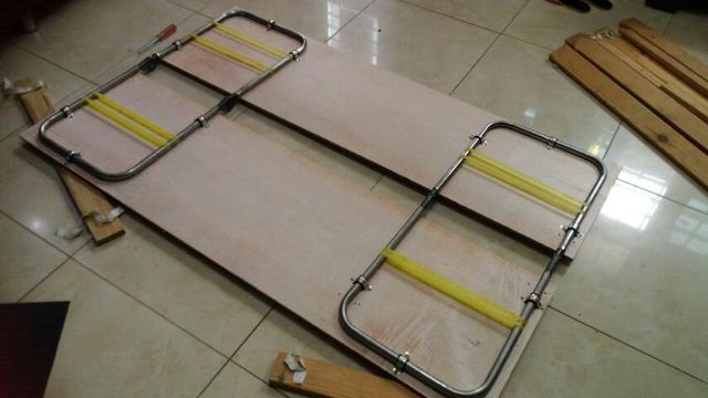

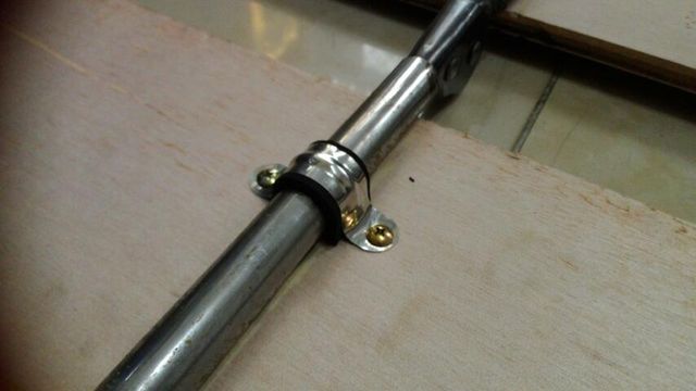

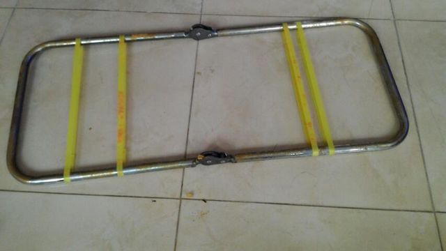

花的錢不多,折疊骨架是用之前的和室折疊椅改的....因為只有兩個....所以就暫用2個,如果有3個是最好.....
木板是用1.2公分的夾板...180x90 一 片是380元, 如果不怕重,可以用 1.5 或1.8 公分的夾板,會比較耐重.....

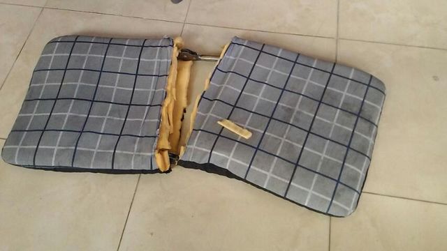

椅墊是家裡舊的...先暫用.....最好的方式是可以去買50x50的沙發椅墊,但單價比較高...,也可以用大賣場的日式折疊床來裁切,會比較便宜......千萬別去訂做...都是要很貴的.......

 樓主| 發表於 2017-10-5 15:20:30 | 顯示全部樓層
沒有和室折疊椅可以拆....也可以買沙發五金的沙發調整器...,不過木板最好要再加上角材再鎖沙發五金.... 150公分寬的座椅應該裝四個就夠力了....約 37公分寬裝一個....
http://goods.ruten.com.tw/item/show?21627034191411
如果折疊床椅墊要看起來大方好坐.....可以買皮的.......,不過躺平可能會不平整
http://goods.ruten.com.tw/item/show?21624878068507
另外也可以買折疊沙發床,裁成150公分,那是完整度最好,連沙發調整器和夾板都不需要,也看起來最高級最有質感的.....,下面那款的沙發床腳拆掉,厚度約12公分,直接擺在角鋼骨架上,應該還不致於太厚佔掉車內空間...
https://www.ykshouse.com.tw/prod ... amp;category_sn=774

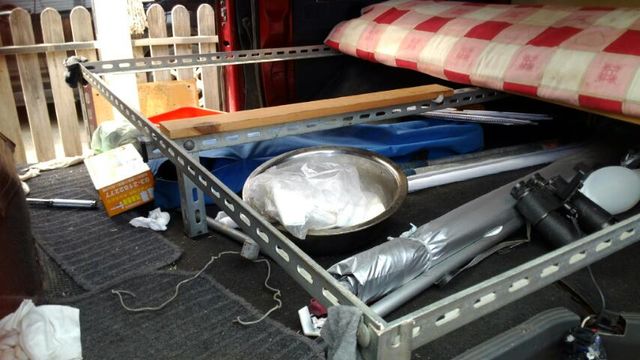

 樓主| 發表於 2017-12-22 12:07:51 | 顯示全部樓層
舖上大潤發買的日式床墊,氣質就不一樣了。

我那和室椅的支架還不夠強,只是因為不用花錢的二手品,若真的要做, 要用沙發五金的折疊器.....,裝三個就夠力了....以後我要搞3.5噸露營車,也會用沙發五金來做折疊床椅....
