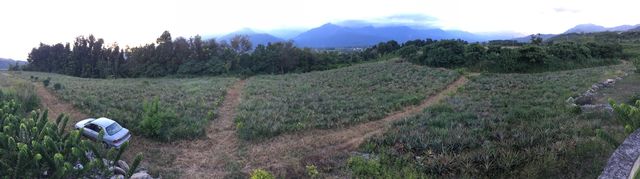

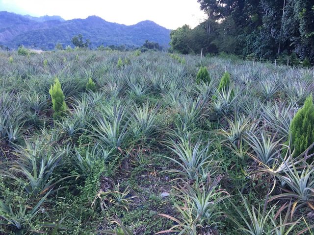

有一塊約4分鳳梨園  中間各2米有種樹
目前要將鳳梨挖掉,土地整平
可能只能用25型-40型怪手
想問有人有經驗
如果 挖鳳梨  全部暫丟樹林邊  怪手大約工作時間
地要整平   怪手大約工作時間
因為有預算考量~~
還是挖人工鳳梨會比較省錢?

發表於 2017-10-17 20:06:38 | 顯示全部樓層
地算平,請小山貓來推一推比較快

發表於 2017-10-17 20:06:48 | 顯示全部樓層
本帖最後由 jokych 於 2017-10-17 20:11 編輯
人工 可以考慮直接 割草機進場.......用刀片的去砍了......
只有2米寬 能進場的怪手 太小台...處理起來很慢的......3-5天吧
可以考慮叫山貓看看......2-3天
如果要快 就是樹先挖起來...(1-2天)
120的怪手或山貓去作業.....(1-2天)
整地完再種回去......可能還會比較快一些.......(1-2天)

 樓主| 發表於 2017-10-17 20:31:05 | 顯示全部樓層
chen168 發表於 2017-10-17 20:06
地算平,請小山貓來推一推比較快
鳳梨走道溝 落差差不多10-20cm
有一段地 半分地 很陡 有30-40度 山貓怕有危險
有問開怪手承包 他說山貓 會花比較久時間~
80
80
 樓主| 發表於 2017-10-17 20:47:25 | 顯示全部樓層
jokych 發表於 2017-10-17 20:06
只有2米寬 能進場的怪手 太小台...處理起來很 ...
有一段一分地有小斜坡10度
有一段半分 約30度
挖樹 因為是旱地完全沒水源
樹多 種回去也怕會死掉很多
現在可能不移樹 會花工方式
山貓 我在問看看好了

發表於 2017-10-17 20:53:08 | 顯示全部樓層
本帖最後由 jokych 於 2017-10-17 20:54 編輯
30度對山貓是小case.......
只要土地不濕滑.....
不一定要左往右施作... 坡度...上往下做 就可以了...
有時 怪手與山貓 同時施做的也很多..........
怪手挖整......山貓把挖起來的 快速移到旁邊去...
如果要靠怪手把挖起來的移到旁間....會更花時間...

 樓主| 發表於 2017-10-17 23:12:42 | 顯示全部樓層
jokych 發表於 2017-10-17 20:53
30度對山貓是小case.......
只要土地不濕滑.....
前陣子台東下了累積雨量有500mm
現在土軟的不得了~~
可能先來人工除鳳梨吧@@

發表於 2017-10-18 07:02:51 | 顯示全部樓層
月夜ㄧ秋 發表於 2017-10-17 23:12
前陣子台東下了累積雨量有500mm
現在土軟的不得了~~
鳳梨的生命力真的很可怕,大約八九年前吃過它的悶虧,那時是承租一塊由鳳梨田輪作,改由我來種木瓜。鳳梨採收完也叫板犁先進場把殘根都拉了起來,之後再請堆土機推平,接著再由怪手進場。但一年後照樣會有沒被絞碎的鳳梨莖長了出來,它的葉子又很硬,直接就刺破黑塑膠布了。去除是很簡單,用手一拔就起來了,但一陣子就又有地雷出現,也是挺無奈的。
