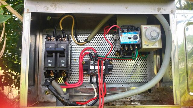

這問題困擾我蠻久的.....
因為不速之客入壁虎住我的水井配電箱....有一次開電...就聽到很大的爆炸聲... 嚇了我一大跳....
從此以後,一開電源,就開始冒煙和出現亨聲.....,但馬達還是會運作,出水量也不小,一直搞不清楚那裡出問題...檢查電容應該沒有爆掉...
現在懷疑是20 A 的無熔絲開關被壁虎尿弄到接觸不良或短路,才會冒煙和出現亨聲...
20A無熔絲開關有可能因故障,電流太大,而產生冒煙和出現亨聲的狀況嗎?
我的水井配電箱......

看起來應該是右上方的電磁接觸器,才有可能如此...
因為20A的無熔絲開關是直接切換,較無被侵入的空間
而電磁接觸器是當無熔絲開關切ON時,它才吸磁動作帶動馬達
因為有異物落在其通電之接觸點間,所以造成接觸不良,接點污損失
每次開起因為異物還存在於接點上,所以才會如此...
下回有空關掉OFF無熔絲開關,將電磁接觸器拆下或直接以高壓空氣吹乾淨試試!

 樓主| 發表於 2017-10-25 20:04:03 | 顯示全部樓層
eastern 發表於 2017-10-25 18:30
問過水井廠商,這部份好像最有可能,因為電磁吸不住,或接觸不良就會有亨聲,不過會冒煙,好像是無熔絲開關附近冒出來的...,而且無熔絲開關也有機率會發出亨聲....所目前這兩者有有懷疑....
發表於 2017-10-25 22:43:46 | 顯示全部樓層
線路會看的話
用排除法 就可以了
看哪一個拆下不接線路後 沒聲音 就是哪一個的問題
冒煙 就是某個地方短路 燒掉了短路的物體

發表於 2017-10-25 23:03:42 | 顯示全部樓層
本帖最後由 smhu 於 2017-10-26 06:56 編輯
og2h 發表於 2017-10-25 22:43
線路會看的話
用排除法 就可以了
這個法則很有趣...
拆掉無熔開關,應該就不會有聲音也不會冒煙了,依您的邏輯上就是它在作怪,只是整個電路就是經無熔開關之後才分接出去,沒有了無熔開關,整個都沒電了,如果還會有什麼聲音的話反而要拜拜...
無熔開關要看是那一家的產品,有某一家的在臨界值附近比較不穩定,但印象中的在臨界值附近也不會出聲音。
比較可能有運轉聲音出現的,反而是那個定時器。

 樓主| 發表於 2017-10-25 23:45:32 | 顯示全部樓層
smhu 發表於 2017-10-25 23:03
這個法則很有趣...
拆掉無熔開關,應該就不會有聲音也不會冒煙了,依邏輯上就是它在作怪,只是整個電路就 ...
這有一篇家用電箱的 無熔絲開關出現怪聲,疑似氧化的結果....,
會不會是壁虎尿及蟻酸造成的線路氧化...因為這兩種生物都在水井配電箱裡居住....

發表於 2017-10-26 07:05:43 | 顯示全部樓層
請教站大:這個配電箱是從台電的電錶出來後第一個配電箱嗎?或是由別處再分接來的呢?另外您的電錶是單相110V的還是220V的呢?是您自己配線的還是水電弄的呢?有點看不懂的說...

發表於 2017-10-26 07:11:52 | 顯示全部樓層
沒鎖好或是鬆了,關掉總電源再把所有的接頭重新鎖上鎖緊
