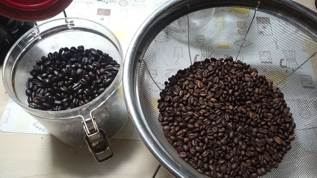

領略鮮豆/好豆/莊園豆的美好
剛開始也是炒,時好時壞,能喝就是了
這次咖啡展去試試人家營業商品級的程度如何?
順便看看有沒理想的咖啡機下手,本來是朝直火的方向
後來發現穩定度,口味跟熱風/電熱比,還是電的Easy,加上沒理想的機器就↓
左邊是第一次烘的,直直烘到2爆出油/失敗

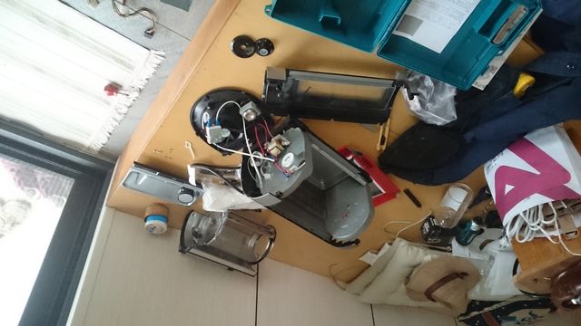

右邊的是再拆機一次,排除掉豆卡風扇問題,控制比較好了

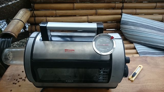

這機器本想找舊的改,找沒有只好燦坤買買,加溫控/風扇/LED燈....全部花2千
只要能旋轉拌炒+控溫(火)以及有觀景窗。最好再能自排銀皮,加上經驗就能烘出不錯的水準了。

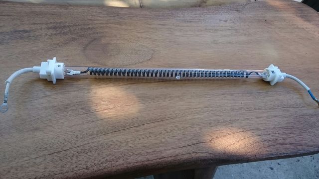

發現升溫變慢,果不其然電熱管燒掉了
去找替換的,發現台灣都賣U型的,沒有直管,大陸一堆
這燦坤牌的很多人燒掉,應該也是陸製,那麼只好訂製替代品來換了!
