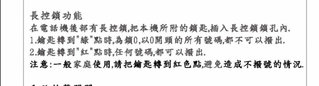

另外,一般要裝電池的有線電話有把鑰匙,就是有長控鎖弁?
0開頭的長途/手機都不能撥出去, 就只能打市話。
http://www.sanyo.com.tw/s1504/files_prod/files/pdf/TEL381.pdf
