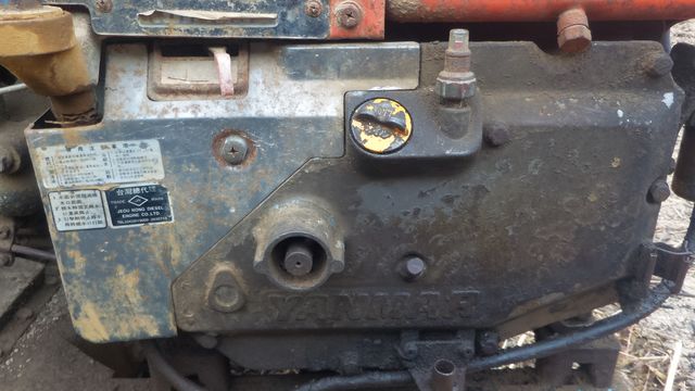

野馬耕耘機柴油引擎的機油加油口的蓋子,打開沒看到油尺,在它的下面有一個螺絲,請問是不是油尺?我轉了鬆了幾圈,感覺有彈簧的聲音,害我不敢繼續轉開。

可以PO照片來看看,或許大家可以提供意見...
機油加油口的蓋子,打開沒看到油尺,應該那只是類似汽車引擎,僅供加機油使用
而轉起來...有可能是進排汽門的搖臂室之搖臂,它們有可以調整的螺絲帽與中間一字起子孔
可不能隨便調整喔!...

就是搖臂右邊,機油加油口下方的那個螺絲,鬆了幾圈感覺不像,又鎖回去了。
