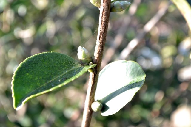

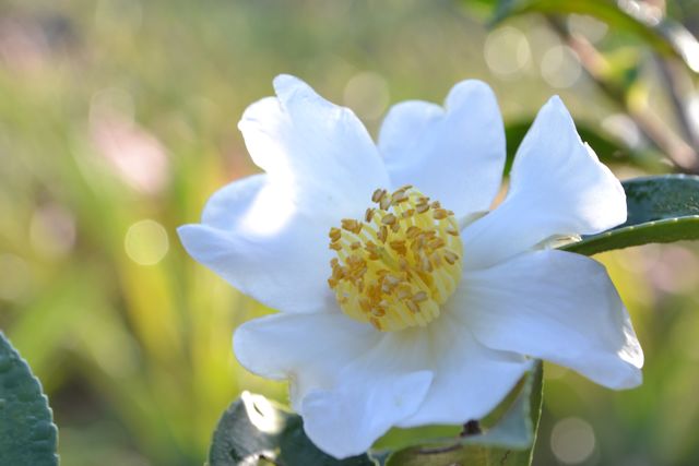

八九年前買回一百多株一年生的小果油茶苗地植之後,種了五六年,發現一百多株當中,其中有三株長得不一樣,不但枝繁葉茂,而且特別莖和葉特別粗壯。耐旱又多花,花苞比其他周圍的小果油茶大,雖然九月初就看見花苞,但是要過了十二月中旬之後才會陸續開放。連續觀察三年下來,都是花開滿枝,但是未曾結果。最近突然想到,這三株該不會是大果油茶吧!聽說大果和小果混種,是不會授粉結果的。我們園區裡這三株,剛好種在園區裡相距最遠的三個角落,難道是因為周圍沒有其他大果,所以沒辦法修成正果?
今年特地去參觀了鄰近種植大果油茶的園區,看看他們的花是不是跟我們的一樣。鄰居的大果油茶現在已經花開滿枝,我們的還僅有寥寥數朵零星開放。鄰居的大果油茶花體型比我們家的大很多,花朵直徑大約8~10公分,雄蕊多又密集,葉片薄又長。我們家的花朵直徑大約是6公分,雄蕊數量不及鄰居的多,但是比小果油茶密一些。我們家的葉片厚實偏橢圓,葉緣鋸齒數也和鄰居的大果油茶不同,不知道是因為品系的差異,還是營養管理條件不同?
在此附上照片,請專家們幫忙鑑定,是否真的是大果油茶的品種?如果是,我就得想辦法把他們三個移植到相鄰的角落,或是在旁邊幫多種幾棵大果油茶來配種了。

台灣大果的花朵比五十元硬幣大。供參考

感謝山林大提示。
我的小果油茶花,大部分差不多一元硬幣大小,有些差不多五元硬幣大,直徑約2公分。這三株「疑似」大果的花,直徑有6公分,是周圍其他小果的三倍大,也比50元硬幣大,但沒有像其他人的台灣大果花朵那麼大(直徑約8~10公分)。難道是我給它的養分還不夠?那我就真的該檢討囉。

我也種了不少台灣小果,小果的花及果的確有個子的差異(差異很大)。
多品種混植是有利於結果的。加油啦!
