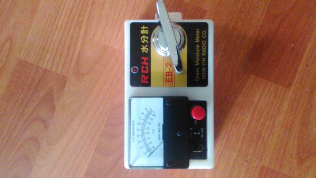

發表於 2018-1-11 22:38:42 | 顯示全部樓層
這台3900元
