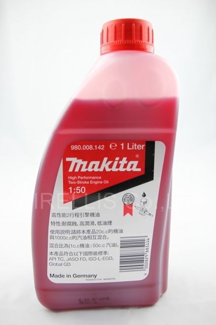

(一)makita機油:
一直都是買這一款的,感覺不錯用。

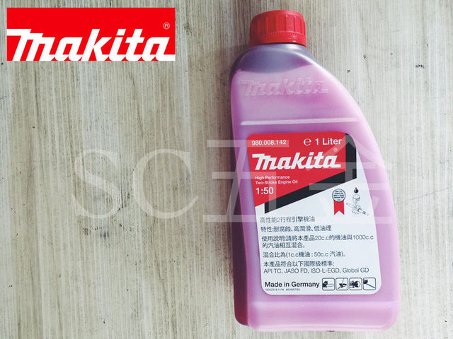

(二)makita機油:
紫瓶的,沒買過,最近才看到過。請教一下有經驗的朋友,這一瓶是真的假的呀?

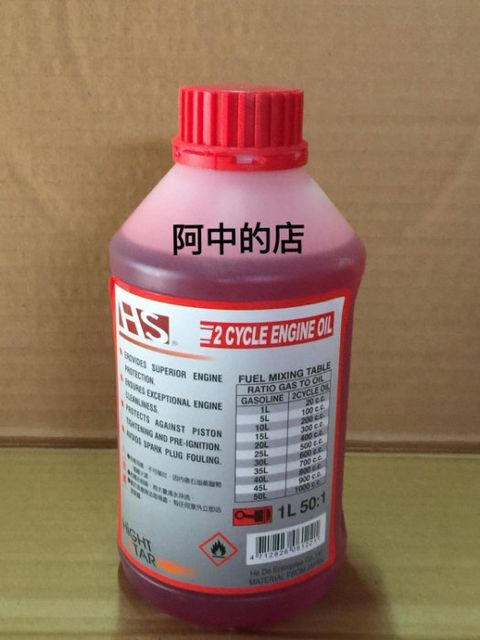

(三)HS二行程混合油2T機油:
這一款機油,資訊如下:
混合比例:氣油1L:機油50CC
有沒有人用過,效果如何?
有用過的人,懇請分享一下。

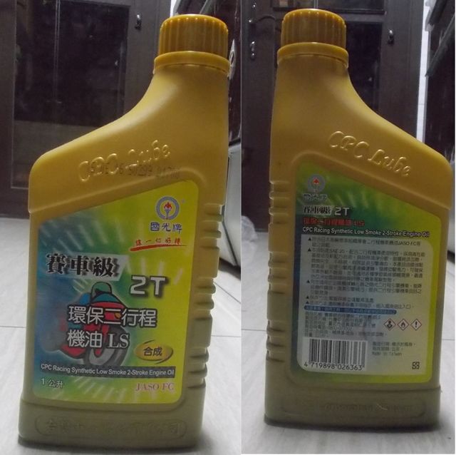

(四)中油【賽車級】二行程機油(Zefram兄推薦)
無煙不積碳。汽油 vs 機油比例(50:1)
一切有為法
   如夢幻泡影
       如露亦如電
          應作如是觀
700920
發表於 2017-12-20 15:07:17 | 顯示全部樓層
二行程機油 好不好用
在於會不會積碳 有沒有煙..
我是用中油賽車級二行程機油 無煙不積碳...
用習慣了 叫我再用有煙的 也用不下去
就怕將來禁了二行程機車 買不到中油的二行程機油...
農機無煙 那感覺真的很好...PM2.5那麼嚴重了 不要再用有煙的機油毒害自己了

發表於 2017-12-20 15:31:13 | 顯示全部樓層
3. 的文述...汽 1L +機 20CC  = 50:1  1000:20
基本上..只要有混合機油...幾乎可使用..
我個人才不管..有煙無煙..或積碳的問題!
把機器超到爛為止..
不過別學我...我的機頭..這輩子應該用不完....
