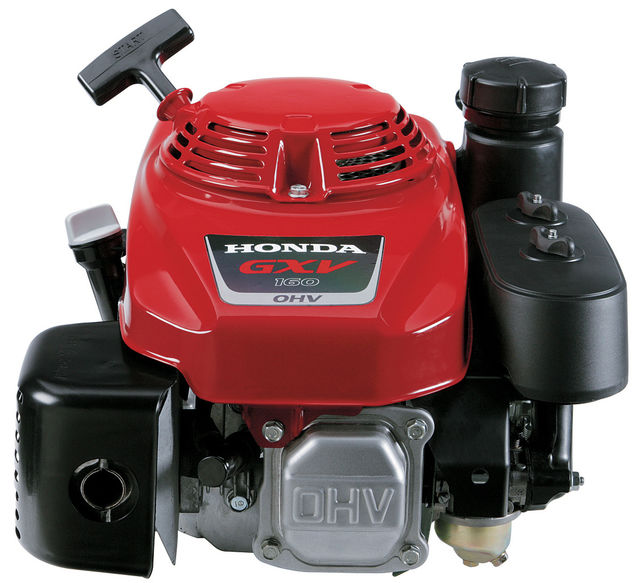

發表於 2017-12-23 13:51:18 | 顯示全部樓層
本帖最後由 moonlake 於 2017-12-23 13:53 編輯
smhu 發表於 2017-12-22 07:55
只要能夠轉得動,就不叫縮缸,甚至連曲軸套環卡死都不是。
順便請教一下:
像honda gxv160 四行程 5.5hp的引擎(割草機用那種),
這是屬於「慢速引擎」還是「快速引擎」呀?
慢、快,這個怎麼分,
google了很久,
都沒看到相關資訊。
謝謝指教。
HONDA GXV160 5.5HP ENGINE, 如下:
