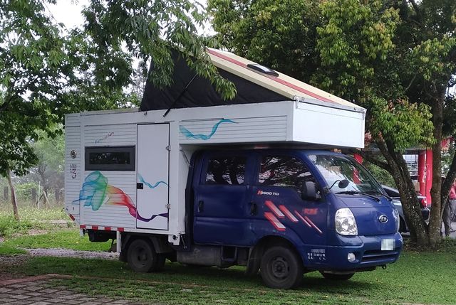

很多年前受站長啟發,就一直想搞承載式露營車....終於邊改邊玩一年多,本來也想紀錄過程,
不過實在很懶也很忙,所以就把他做成心智圖,紀錄一下重點,心智圖除了可以分類,也可以
依時間組織,對於回憶當初為什麼這樣做,還有他的變化歷程都可以呈現。覺的還滿有趣的。
以下幾個主要規劃重點,提供給大家參考。
1.承載式:儘量讓露營車廂跟車子(載體分離),能完全不相干最好,這樣不管露營車廂怎麼搞都不用擔心驗車問題。
2.雙廂貨車:可以合法坐5~6人,露營車廂裡面不坐人,自然就少了要考慮露營車廂安全性問題,等於是載了一個硬殼的帳篷,所以製作會簡單多了。
3.危險機電、瓦斯集中置放,做出防火區劃,機電艙有裝偵煙警報器。
4.其他就是依個人出遊習慣,自己去變化設備囉。像我家都不會煮飯,所以炊煮的設計對我來說不太重要。女跟小的固定浴廁是主力,所以就佔了這台車很大的空間。

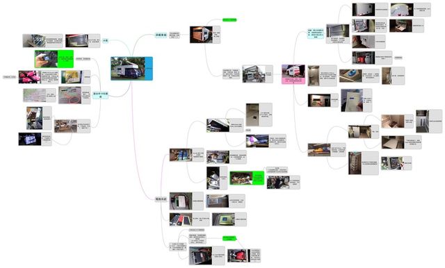

【歷程架構-大圖】
各位如果對這的大圖那部份有興趣,可以先提出,我就優先整理那部份的零件跟說明,供大家參考。

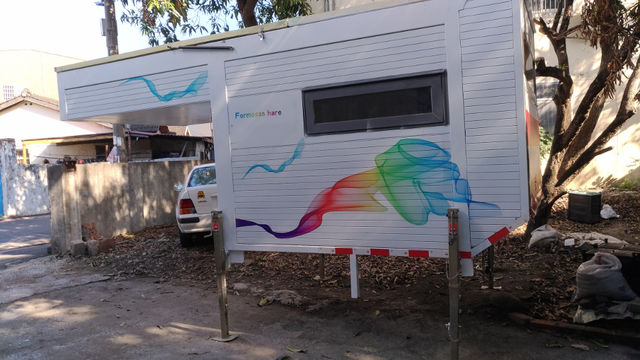

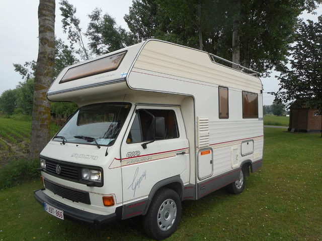

 樓主| 發表於 2017-12-23 18:02:10 | 顯示全部樓層
2home 發表於 2017-12-23 17:14
壁板質感不錯,可以介紹一下材質和何處有賣,感恩啊!
這個剛好沒辦法幫上忙 ><  而且我也不推薦用,雖然看起來還不錯看。
他是車廂的一部分,原本車廂是一個中古的貨箱(不知道是哪種車的,不過應該是6.5頓的),
把他前半部的下方切掉。
他的側邊是類似「鐵捲門」可以拉上去的,壁板就是他的「鐵捲門」拆下來的料重複用。
是鋁合金材質。 看起來確實不錯看,也夠堅固。
不推薦的原因是我還是覺的太重(開車時不載人,所以不需要做這麼堅固),還有有溝的部份我貼貼紙,小問題很多,本來貼紙貼整片,下雨中間會有霧氣積在中間,後來把他溝的部份切開,變成貼紙的邊緣會卡黑黑的,我猜貼紙以後應該會慢慢掀開。
如果真得要有溝,現在很多房子用的中空壁板也很類似。
如果是我重作,我會改用塑鋁板,就算壞掉要換也比較簡單。 現在露營車大部份用 FRP,FRP 壞掉要修補好,可能就比較麻煩了。
國外參考圖片,浪板好像也可以做得很漂亮。
參與人數 2威望 +50 收起 理由

發表於 2017-12-24 22:19:11 | 顯示全部樓層
請教一下你的車身彩繪是自己畫的嗎?是用油漆嗎?
