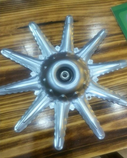

最近看到的新產品(應該是新的吧,以前沒看過)
有人已經買來實際用過了嗎?
好不好用?
煩請有用過的分享一下心得。譬如:優點、缺點。
感恩。
如圖:

發表於 2017-12-25 18:34:15 | 顯示全部樓層
我的舊帖找一下就有啦...給您提示一下大約在2013年11月吧...

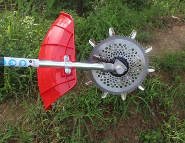

發表於 2018-3-27 21:52:32 | 顯示全部樓層
以前玩過。感想是增加重量,而且平衡不好,油門要催到某個程度後運轉才會平穩。大概只適合第二個影片裡的使用方式。

 樓主| 發表於 2018-3-28 13:10:14 | 顯示全部樓層
Miapo 發表於 2018-3-27 21:52
以前玩過。感想是增加重量,而且平衡不好,油門要催到某個程度後運轉才會平穩。大概只適合第二個影片裡的使 ...
謝謝分享心得。
所以,
你用的感覺是較適合「圓刀鋸」,平衡不會跑掉。
其它的就不好用。
對嗎?
謝謝指教。

發表於 2018-3-28 14:30:56 | 顯示全部樓層
moonlake 發表於 2018-3-28 13:10
謝謝分享心得。
所以,
雖然我也是裝40齒之圓盤鋸,可能因為使用習慣之不同,裝上這東西最好用的地方是在修邊時,不用擔心把水管給切了。但是加裝了之後配重會有些問題(頭太重),而我又不喜歡貼地割草,因此就會有感覺很重的樣子,如果您仔細看示範的影片,它幾乎是在地上推著的...
會回覆是因為您提到較適合圓刀鋸,我沒有這種感覺,就算使用一字刀的平衡應該也一樣...
不過說實在的,不建議您買,主要是因為價格高,相對而言,CP值並不好...

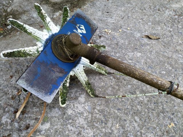

發表於 2018-3-28 23:24:42 | 顯示全部樓層
後來做過這樣的改造,有好用一些。只是這產品不適合我的作業環境,最後還是放著生菇。

 樓主| 發表於 2018-3-29 01:51:50 | 顯示全部樓層
Miapo 發表於 2018-3-28 23:24
請教一下:
這個星形盤在割草時本身會旋轉嗎?
還是固定不動?
謝謝

發表於 2018-3-29 08:05:49 | 顯示全部樓層
想像一下,若將盤子當作是固定刀具的螺帽,這樣子盤子不就和刀具一起轉了嗎?不過這樣子盤子本身也變成了刀具。
為了讓兩樣東西可以分開活動,廠商在盤子放了一組培林,刀具在轉動時,盤子就不會同步轉動。不過實際上還是因牽引的作用而帶動旋轉,而盤子轉起來就會放大(培林或產品本身)不平衡的效果,直到刀具轉速拉高、形成慣性後震動才會消除。
我的改造發想就是想消除震動,也確實有一點效果。但如前文所說,增加重量負擔,而且環境不適合,就丟著不用了。
