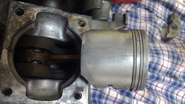

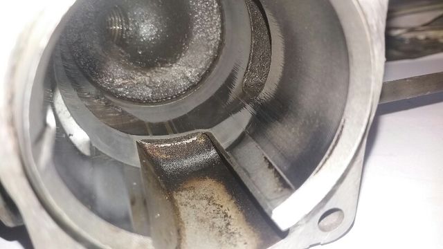

 樓主| 發表於 2018-1-2 08:08:51 | 顯示全部樓層
本帖最後由 hty 於 2018-1-22 21:31 編輯
昨天拆解g45l,確定已不是以前的工藝做品,汽缸定位螺絲,和曲軸長度不同,不能移植g5k用,會考慮G4k因為還有零件可用,(g5k汽缸組網路沒的找)說明書是影同一張使用,引擎西裝是一樣,汽缸螺絲固定位置一樣,曲軸長度如一樣,就有機會改,汽缸組要換和配重不同曲軸也要換,才能使用!個人改機淺見想法!已下是磨損硬膜汽缸壁圖片,猜測是因為輸出前端曲軸(軸承),先磨損未馬上處理導致長久,活塞上下動作偏移磨損缸壁!
