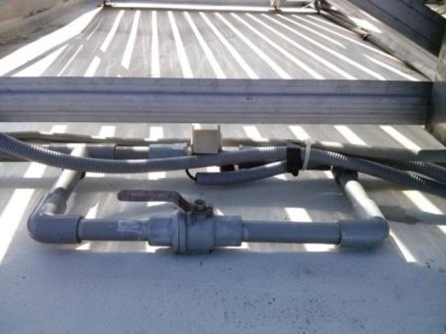

求救.一年多前安裝了.恆溫式太陽能熱水器,這陣子發現補水進太陽能儲水桶的水量很小, 在入冷水端水管有安裝電磁閥,我試著將電磁閥 by pass. 注水量就變大了,請教人判斷應該是 電磁閥入水端濾網塞到,現有一些問題請教 ---
1. 電磁閥的拆卸方法 ? 是直接抓著電磁閥旋轉下來嗎 ?
2. 因為我 by pass 電磁閥 直接入水,就必須在滿水前關掉 加壓馬達,但現在發現 在滿水位情況下,我再開加壓馬達時,馬達還是會作動,這要怎解 ? 想不通…
因為廠商已消失不見,找不到人處理,所以敬請站上高手賜教… 感謝 ~

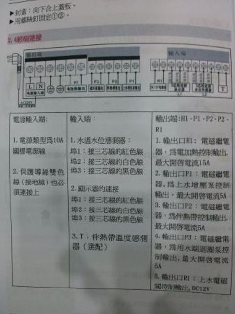

補充...電磁閥應該是有經過 面板控制系統,可以手動/自動 設定 上水,理論上時間到 or 有手動按上水,加壓馬達才會啟動不是 ??

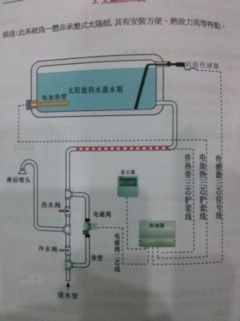

建議拍一張電磁閥的近照可能不會害到您....以下是通則,但是通則不等於特例...
1.依圖面看去的那個電磁閥是1/2"規格的雙頭公牙式的塑膠電磁閥,通常電磁閥都是牙接(應該沒有人白目的接頭使用膠合吧,那東西早晚一定會壞),牙接的東西就可以依反方向轉下來。
2.本來的液位控制器是控制電磁閥開或關(要不要補水),並沒有連動到加壓馬達,而真空管型的太陽能熱水器並不能承壓,所以只能靠重力供水,因此就要有一個水箱裝水,再讓它流進去保溫桶。那個水箱裡頭有一個浮球開關控制進水(跟馬桶水箱的原理相同),但那個浮球原來也是以重力進水設計的,當改成加壓供水時得去調整浮球臂的角度,讓它早一點閉合(關水)。
疑問:1.您都可以修改成bypass的情況了,當時為啥不順便把電磁閥拆下來查看一下呢?
2.冷的清水是不會有水垢的(只會有砂粒),理論上不應該會塞住電磁閥濾網的,而我用過的電磁閥也就只有對岸做的塑膠接頭電磁閥進水端有做過濾。最有可能是的是卡到止瀉帶的殘渣。
3.加壓馬達是裝在那裡呢?如果是水源的話,那麼冷熱水的水壓不就會有壓差了嗎?還是熱水出水端有再加裝耐熱型加壓馬達?

有進水電磁閥的應該是開放式儲水桶,而不是承壓桶.....所以控制的機構較多,
但控制進水電磁閥的應該是熱水儲水桶的水位浮球,...進水才不會滿出來,
電磁閥 by pass. 注水量就變大了,進水端可能沒阻塞,可能是控制水位浮球的東東卡垢。
但也可能只是還沒到低水位,所以電磁閥不開啟。

發表於 2018-1-4 08:03:05 | 顯示全部樓層
如果判定為水電磁閥有問題!
不用剪拆水管...
>>>只要線上拆解電磁閥..的四棵螺絲就可分解..清理雜物..
一般用法..幾乎管內無濾網..有濾網型..必須+由令
我多這樣玩...
要注意拆開後的另件別不見了!

 樓主| 發表於 2018-1-4 09:36:53 | 顯示全部樓層

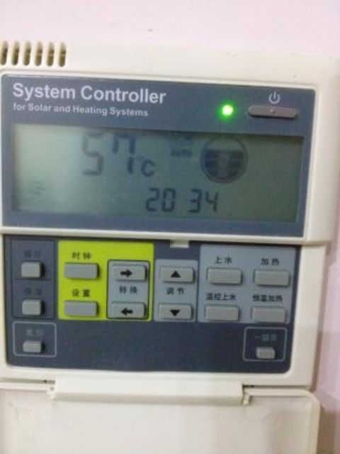

果然高手在 2home. 感謝 og2h/ eadychu / smhu / FlyNews / rdmigo 的建議,今早上班前仔細看一下電磁閥,他是 進/出 水兩端 各有一個公牙鎖在兩邊水管上,另外有十字螺絲鎖在電磁閥主體,今早將 螺絲拆掉,再將入水端公牙這塊轉下,果然發現裡面有白色濾網,被滿滿塞住了 (我猜想是因為新接管路 當時的一些黏膠 or 管路的一些髒污導致),難怪水上了老半天都沒啥動靜。接著 我將面板上 上水時間設定好 也將 水位設定在 80%,再將 加壓馬達打開,觀察水經過電磁閥進水 果然順暢,5分鐘就到達 80% 水位,面板上的上水圖示也滅了,代表水位偵測應該是沒問題,這個堵塞問題算解決了。
但,加壓馬達卻沒有停… 因為要上班了,所以我先將 加壓馬達電源關閉,這部分,請教 可以從哪方面著手確認嗎 ? 請各位專家指教,感謝。等下班回去 我再將他說明書上面的電控系統拍一下…

 樓主| 發表於 2018-1-5 11:24:46 | 顯示全部樓層
本帖最後由 筋斗雲 於 2018-1-5 11:25 編輯
昨晚設定上水時間 & 水量80%,打開加壓馬達,當面板顯示已達 80%後,馬達仍舊作動,試著將壓力調整,讓馬達停止運轉。今早 馬達有依照 早上設定的時間啟動,也在達到水位時就停止,看來目前應該是 ok 了,再觀察看看..我看了手冊,看到有好多地方有放 電磁閥… 但 我實際看到的就只有 進冷水的那個,其他的 若是日後有需排除的… 可能需再向站上各專家請教了,謝謝各位。
