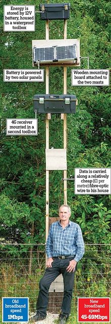

買2個指向天線,對射1km一般家用wifi功率就行了,要更省原來的天線加個鍋蓋也可以用來指向。

這只是4G->RJ45有線網路+太陽能板+電池,然後拉RJ45或光纖到家裡...
因為是在沒電的地方才要太陽能板和電池,代表離住家很遠,
最後那段有線的RJ45/光纖入戶還是很麻煩!
一般是用樓上講的,以Wifi指向天線,距離還可更遠....

沒有電信線路,沒有第四台線路,又不想用貴森森手機網路,
構想一
能不能像chen168 所言,用指向天線對射,把家用wifi打到需要的位置
構想二
緊鄰附近高爾夫球場,類似愛台灣的wifi信號是滿格,如何拿來用

chen168 發表於 2018-1-11 22:29
請問CHEN168大大 : "...... 指向天線,對射1km一般家用wifi......" , 我聽不太懂 ?! 醬是可吸收到wifi訊號嗎 ? 但是沒密碼如何解 ? 還是您意思是可收到手機訊號 ?
