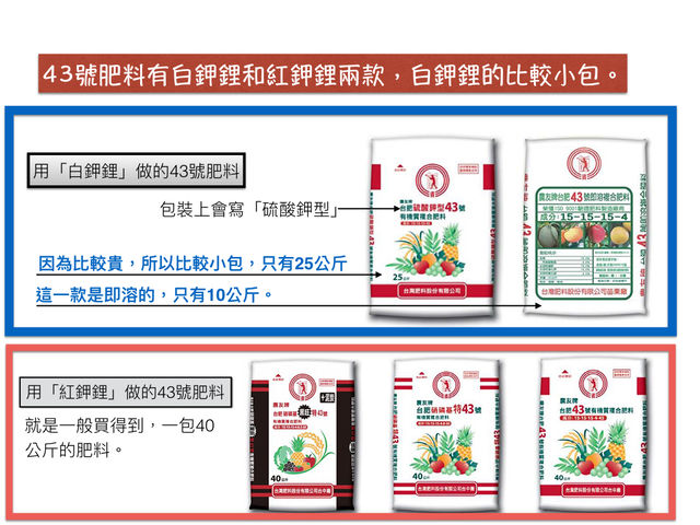

替忌氯作物選購肥料,比較要注意的是肥料成分裡面有沒有「氯化鉀」。如果是要買15-15-15的台肥農友牌43號肥料,就要買「硫酸鉀型43號肥料」,它的鉀肥就是硫酸鉀,而非氯化鉀。

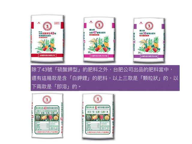

台肥的複合肥料當中,不含氯化鉀,適合忌氯作物使用的肥料,除了「硫酸鉀型43號」之外,還有47號以及36號,即溶產品當中,即溶43號以及即溶6號也是硫酸鉀型肥料。
我們以前沒搞清楚哪些是忌氯作物的時候,也是傻傻地用了特43號好幾年,什麼作物都用,結果除了茶樹小苗真的是給氯化鉀搞到肥傷而死之外,其他的只是口感或是收成不那麼好而已,還不至於有太嚴重的問題。
去年就把柑橘柳橙金桔文旦這一類芸香科的植物拿來實驗,用硫酸鉀和氯化鉀種出來的口感,結果硫酸鉀大勝。
甘蔗要看情況,要啃的,用硫酸鉀比較咬得下去,風大的地方,或是要榨汁熬黑糖的,用氯化鉀,莖幹比較挺直,不易倒伏。
鳳梨用硫酸鉀,肉質細嫩多汁。用氯化鉀,肉質比較粗絲。
甘藷已經好幾年沒種了,但是記得以前種的都不好吃,只有山貉不嫌棄,整區吃光光。為什麼不好吃?到現在都沒有想出原因來,也雩繴礄阞峸怷糷F也有點關係吧。
因為對茄科作物沒興趣,所以沒有經驗可以分享。
倒是聽說荔枝如果用硫酸鉀,果肉吃起來會水水的,沒有QQ的彈性,所以荔枝龍眼用氯化鉀就行了。

台肥網站可參考
http://www.taifer.com.tw/taifer/ ... 09-04-07-12-58.html
現在只剩36號 跟即溶系列 6號43號有硫酸鉀
硫酸鉀的產品越來越少了 最後應該只會剩即溶系列

我也不知道這裡說的#5是哪一牌的,如果是指台肥的,那應該就是「氯化鉀」了。
福壽牌真正肥5號(10-20-20-0.5-0.02)就不含氯化鉀,而是用硫酸鉀,還有微量的鎂和硼,適合中果期之後使用。但我只知道有這款肥料,還沒有真正使用過,所以沒有使用心得可以報告。
我是用即溶六號和單質肥料硫酸鉀,取代過去慣用的特43號做實驗的。
