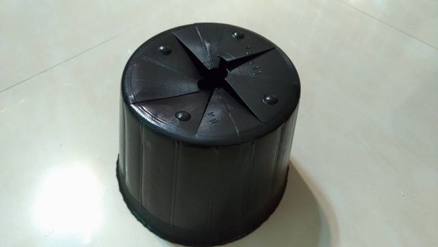

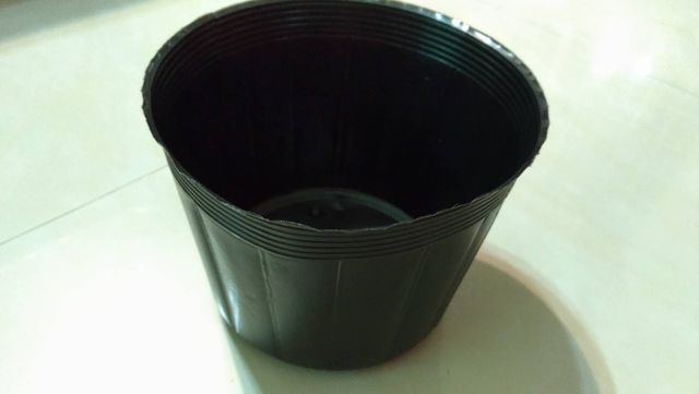

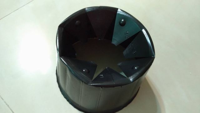

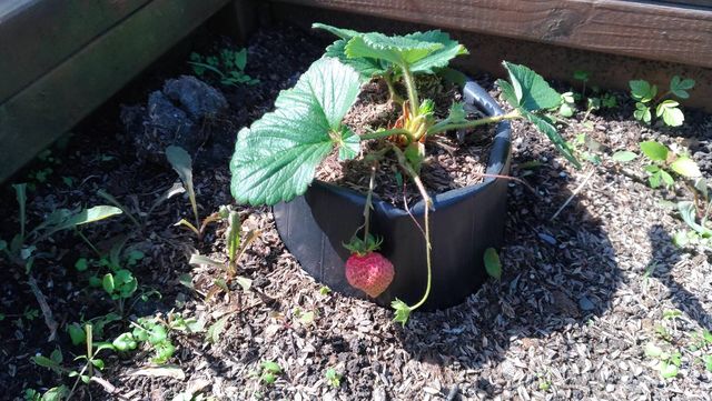

種草莓最討厭果實碰到土。試過用把叉子插進土裡,架住果實,但是高度不好調。今年想了一個方法,實驗看看。
把軟盆(我用6A)的底像切蛋糕一樣剪開,向內折。然後底朝上、原來的口朝下,盆的一部份埋入植箱的土裡。然後就把草莓苗種進倒放的盆裡。這樣,草莓的基部高過種植箱的土面約10公分,果子不會碰到植箱的土。然後,因為盆底和植箱的土是連在一起,根也可以長進植箱內,有充足的生長空間。

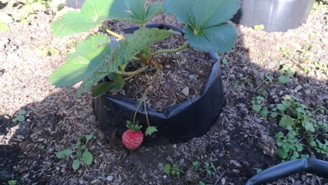

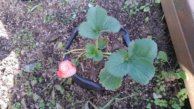

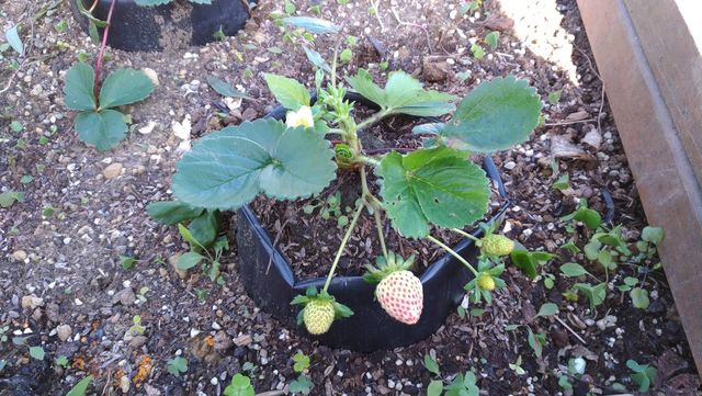

初步實驗結果應該可行。看圖囉。草莓長得不太壯是因為從種下去以來,幾乎是天天被狂風凌遲,葉子硬生生被風扯掉。還活著就很感謝了

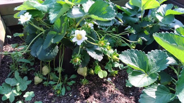

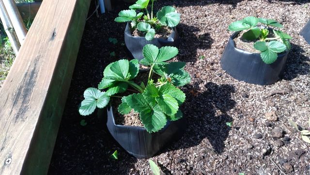

 樓主| 發表於 2018-3-25 22:05:10 | 顯示全部樓層
本帖最後由 aray 於 2018-3-25 22:37 編輯
這樣種的草莓生長正常,沒有被限制住的感覺
