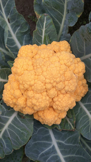

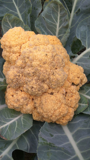

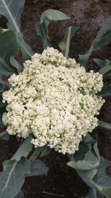

之前怎麼種都產量不多,這次學前輩們教的草苺開花給磷方式,調整了肥料比例覺得不錯,已經不會種很久都遲遲不開,連種近三個月與近兩個月都同時開花了。但是問題來了。本來產量不多小顆,所以都不會出現遘迨驤o問題,現在遘迨鸕|發現這問題了,所以我想可能大顆了,然後葉子碰到了花產生了霉菌,因為發現葉子洮嶀S有霧氣出黃水,接觸後變這樣,有些不會是因為趕秈R菜大葉,會發霉的都是花椰菜的小葉,但是我並沒有太多高麗菜大葉,因為現在只收成一顆。想請問,前輩們都是怎麼讓花椰菜外表漂亮,我是知道要遘迨l跟專用的布,但如果沒大葉子跟布呢?有其它方式嗎?報紙我有想過,但怕會有墨水,葉子捆綁也有想過,但是葉散太開又綁不住,還是大顆了就不用再繼續誘F。目前還有三十幾顆已經是拳頭大,怕到時又變成了如圖一,所以想找方式,免得過年血本無歸。再例外情形是如圖三,這不是花椰菜吧!之後查了資料被騙了,明明我要買的是白花椰菜也說是,還說改良大顆的一顆苗要8元,竟然種出來的是松花菜,害我算好過年收成時間要送親友的,現在已經散花不得不吃了。先再這裡謝謝前輩。
圖一,今早打開發現。
圖二,這是趕秈R菜大葉片
圖三,花椰菜變松花菜?

圖一 太冷變紫  我的也會
圖二 不要蓋高麗菜 一定要專用布
圖三 太熟 (種花椰菜最好常常巡視 如果散開來就採收吧)

謝謝前輩。很遺憾的,今年的黃金花椰菜可以說全軍覆沒,連最後本來好好的想說快過年了可再撐一回,剛今早一看心寒只能搶收。我發現兩次現象發生在第一天早上霧氣重,第二天晚上又下雨,第三天開始又變超寒冷,救不了就是救不了。至於詳細的原因就不明,只能今年下半年再重種看看。現在只剩青花菜跟紫色青花菜無損,因為較慢開苞,本想說過年四顏色的,唉……。

真的沒專用袋的話
就包廚房紙巾(吸水) 上面再包一層鋁箔紙隔光 最後再套上塑膠袋
