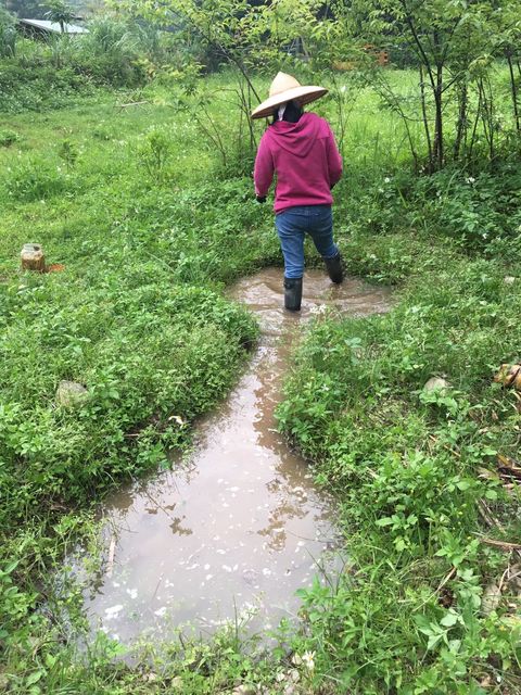

我2home在烏來地區,想做個小小池塘蓄水,但是腳踩到水炳慼B幾個月下來一直重複做
還是不能蓄水,不知道除了用水泥、帆布之外是否還有其他方法?

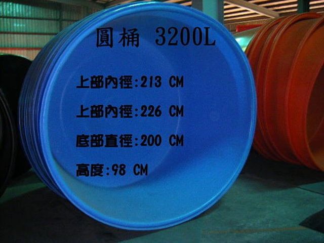

挖深後埋入大塑膠桶或盆子即可呀!
或鋪一層防水布...

要再挖深一點讓土壤較純較細,沒有根/植物/石頭,才能用晶化防滲處理的方式.
否則,只要有一點點點點雜質造成孔隙,就會漏光光...簡單快速點的方法就是舖防水帆布。
塑化材質的防水帆布,只要一直在水裡或土裡沒被高溫日曬就不至於裂化。
防水帆布被戳破/壓破則另當別論..
像這篇, 都還用挖土機填壓黏土層30公分,你那連積水都不到30公分深,也沒到黏土層...

水池邊的草也要割光光
妳腳踩池邊都是草不會晶化啦 (草都是活的)
割草池邊大約1尺都踩斜坡
體重不夠 用大鐵鎚
還有不要放水踩(變成踩爛泥巴)  要濕土就好(把水抽乾 弄濕潤去踩去搥)
妳試試看 . 應該很容易成功 (只要你的地不是砂地石地)

等水乾了,找個大木塊,用夯的才夠力;腳踏那種力道,遠不及大木塊(或大塊空心轉)的拋夯效率
不過小心扭到腰、力道不足撞頭頭,或是砸到腳!呵呵
發表於 2018-1-22 17:04:03 | 顯示全部樓層
闊嘴 發表於 2018-1-22 16:49
不過小心扭 ...
用大鐵鎚好提啦  重力往下很容易的
木塊提高到腰也很費力
最好是 亞玲那種 各種大小鐵鎚試用  哪個最洽當
別把手搞廢了
自己腳採幾下照個像
然後用電動錘完工 . 換玩別的(晶化千萬別玩2次)
這樣因該是最佳計劃
人生沒有幾個月好一直踩爛泥吧 (除非你也是 樂活族)

說來好笑,我當初也想搞個生態池,參考論壇諸家高論後,
覺得晶化較為理想,特地向阿明兄買了個夯土機,想說這
個最夠力了.
但是對機器操作尚不得要領,夯土機會跑卻不太震動,
達不到預期效果,最後還是用防水布解決.
如果有大大需用到,我可以免費出借,但必須自行來載
因為有80Kg重,我抬不動.
最好對操作稍有點認知,以免像我一樣,只能乾瞪眼.
