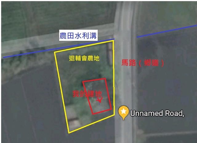

先前購入一塊甲建,周邊沒有排水溝,因為沒有排水建造就會有問題。
我的建地被退輔會的農地包圍,所以周邊沒有水利溝,我的地離道路兩米,但唯獨此段道路無路側溝,詭異的是此路再往前或往後都有設置水溝,我去向當地鄉公所詢問是否能處理,鄉公所是說水溝都是水利局管轄他們無權,詢問水利局,他們的人員陪同我們會勘,這塊地周邊沒溝渠所以也無法搭排,我目前想到的解決方法如下,想請教大家這樣是否可行,還是有別的辦法:
1. 找退輔會協商,請他們同意埋管到灌溉溝渠
2. 找鄉公所(或縣?)申請設置路側溝
謝謝幫忙解答!

發表於 2018-1-26 23:28:10 | 顯示全部樓層
http://law.vac.gov.tw/vaclaw/Law ... 5335&KeyWordHL=
國軍退除役官兵輔導委員會經管國有不動產提供使用處理原則  五(六)
找退輔會,一起申請袋地通行+管線安設。
另外,可參考民法786、787條。

 樓主| 發表於 2018-1-27 00:04:36 | 顯示全部樓層
yuank 發表於 2018-1-26 23:28
http://law.vac.gov.tw/vaclaw/LawContentDetails.aspx?id=FL045335&KeyWordHL=
國軍退除役官兵輔導委員會 ...
這個法規太專業了!! 謝謝你的回答,讓我在絕望中又燃起一點生機,所以這塊看似無法申請建照的地,可以用袋地通行申請建築線,而且埋管向水利會申請搭排,如果都過關,那麼建照申請一切問題都解決了對嗎?
再次由衷的感謝你!!

發表於 2018-1-27 08:05:27 | 顯示全部樓層
本帖最後由 yuank 於 2018-1-27 10:35 編輯
1.請見國有財產法4、11、12條
建議先查一下地籍謄本,看管理機關是 國有財產署 或 退輔會?
(1)如果是國有財產署,表示這塊地是「非公用財產」,依「國有非公用土地提供袋地通行作業要點」可以申請「提供指定袋地建築線」等等。
(2)如果是退輔會,那塊地應該是「公用財產」,可以申請「袋地通行及管線安設」,不知是否會給足夠申請建築線的寬度?這要跟退輔會詢問。
2.另外,注意若以私設通路連接建築線,須要多寬的土地。  以及你的實際需求。
3.民法789  可研究看看是否可用這條,不用給償金。
相關法條:
http://law.moj.gov.tw/LawClass/LawAll.aspx?PCode=G0370001
國有財產法
https://tinyurl.com/y9acdgo3
國有非公用土地提供袋地通行作業要點
http://w3.cpami.gov.tw/law/law/lawe-2/rule1-2.html
建築技術規則(建築設計施工編)
蔡先生 + 20 太棒了!
oldcatlo + 20
發表於 2018-1-27 08:40:56 | 顯示全部樓層
看起來有建物又感覺沒人用
說不定可以整塊租到(有些機會)

 樓主| 發表於 2018-1-27 22:13:44 | 顯示全部樓層
感謝回覆,謝謝yuank前輩,讓我越來越有概念與信心
樂活族前輩,原本打算就不管他給他用下去,順便問問看,如果不太貴可以租到就太好了。
yuank + 8 加油

發表於 2018-3-2 21:27:23 | 顯示全部樓層
找退輔會協商,請他們同意埋管到灌溉溝渠
沒這方面的專業知識,以下聽聽供參考,請再小心求證:
依稀記得農田水利分灌溉渠和排水渠,其中可以讓廢水搭排的是排水渠,要向水利會申請,而灌溉渠是不能搭排的
記得在站內看到過的資訊:
http://news.ltn.com.tw/news/local/paper/884205
