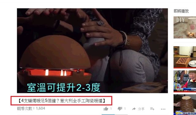

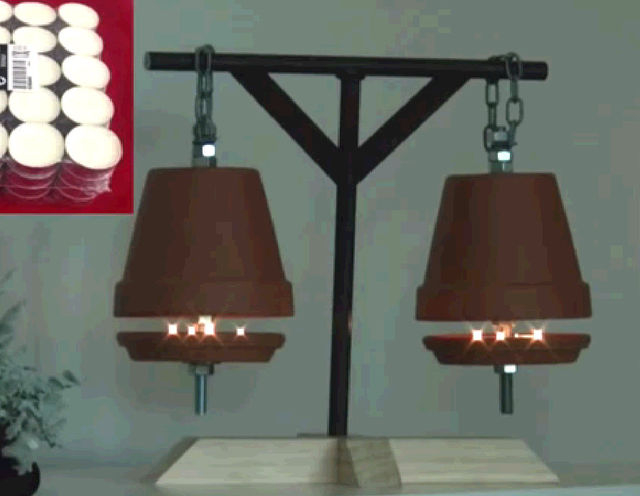

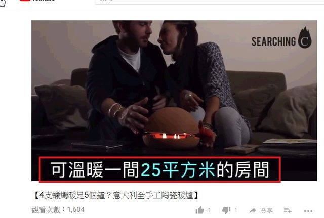

之前看到 網上 有個影片 ↓ ↓ ↓
覺得 蠻有趣的 >>>自制宿舍取暖神器

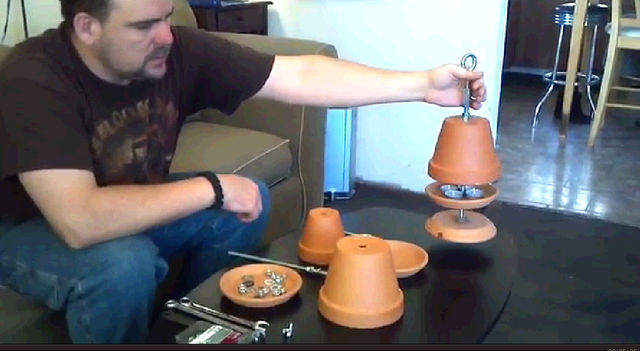

也有看到 老外 這樣作 ~

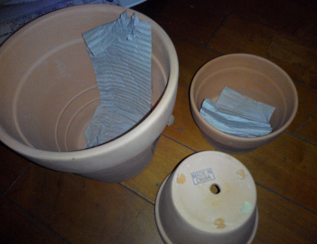

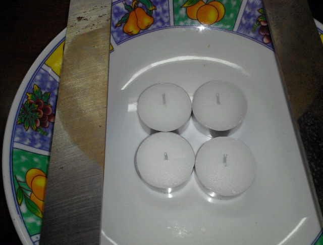

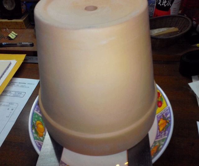

前幾天 小弟 閒閒的 就買了 幾個 陶盆 來 試驗一下 ~

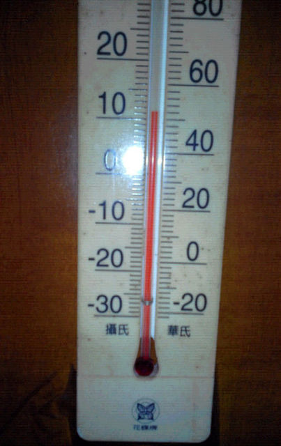

蠟燭 燒了 30分鐘 房間溫度 確實 上升 2~3度 ~ ( 小弟 中間 還跑出去房間 接電話 ~ 房門 忘記 關起來 約 5分鐘 )
算一下 成本 ~ 1次用 4個蠟燭 燒 4個小時 = 1個小時 = 1個蠟燭 = 台幣 2元5角 ~

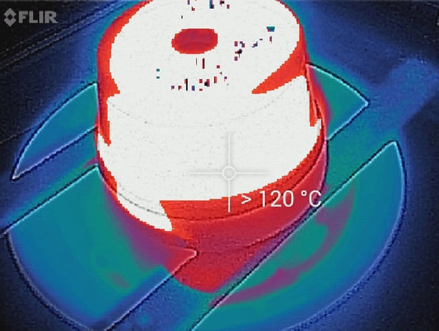

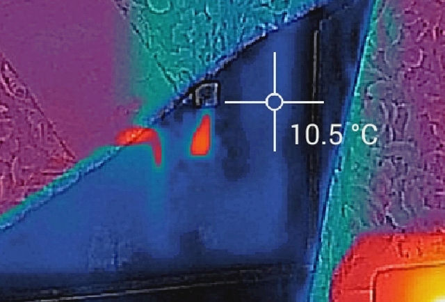

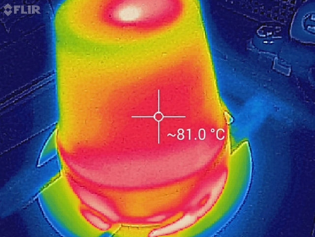

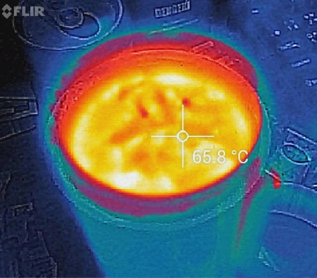

好奇 用 熱顯像 照了 一下 溫度照片 ~
外圍 大花盆 溫度
內圍 小花盆 溫度
小花盆 居然 120度 ....... 以為 是 熱顯像 故障了 ~
所以 又 照了 一下 我的 熱茶 ~ 還有 窗戶上的 玻璃溫度 ~ 測試一下~ 熱顯像 沒壞 !!
熱茶
玻璃溫度
蠻有趣的吧 ~ 1個花盆 增溫 2~3度 ~ 弄個 3~4個 會不會 增溫 9~10度 ~~

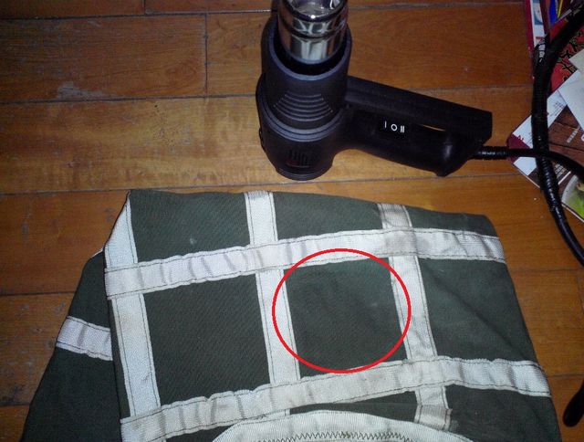

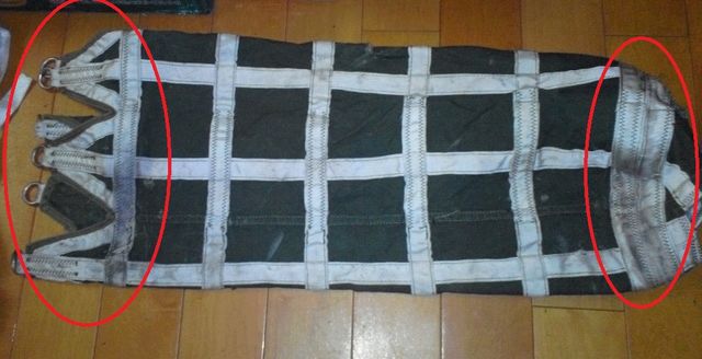

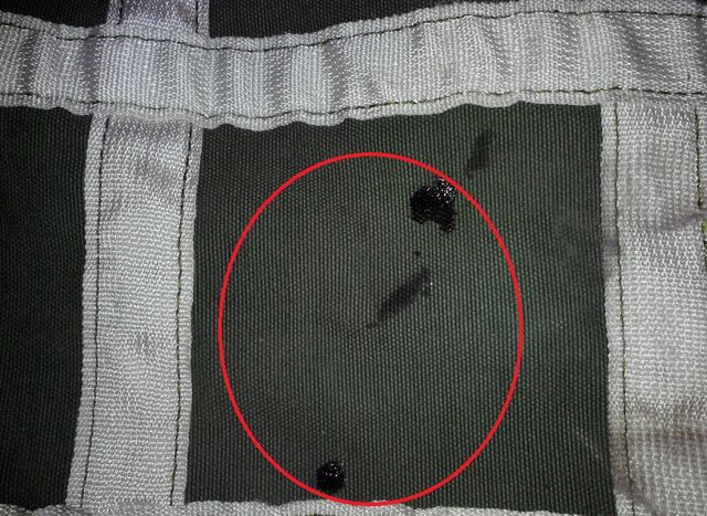

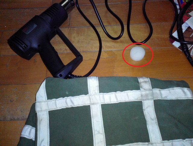

年終 大掃除~ 翻到 幾年前 裝 農具 ( 鐮刀 斧頭 柴刀 .........) 的 帆布袋 ~
這 帆布袋 ~ 小弟 有好幾個 ~  軍規的 傘兵用的傘袋  帆布很厚 ~ 縫的 很結實 耐用 ~
斧頭 柴刀 直接丟進去 ~ 都不怕 劃破 ~
但是 這類的 帆布袋 有個 缺點 ~ 不防水 ~ 而且 泥土 爛泥 沾到 不好洗掉 ~
所以 以前 當兵 用了個 小方法 來 增強 防水去污 ~ ( 這方法 一樣 能用在 帆布類的 例如 帆布鞋 上面 )

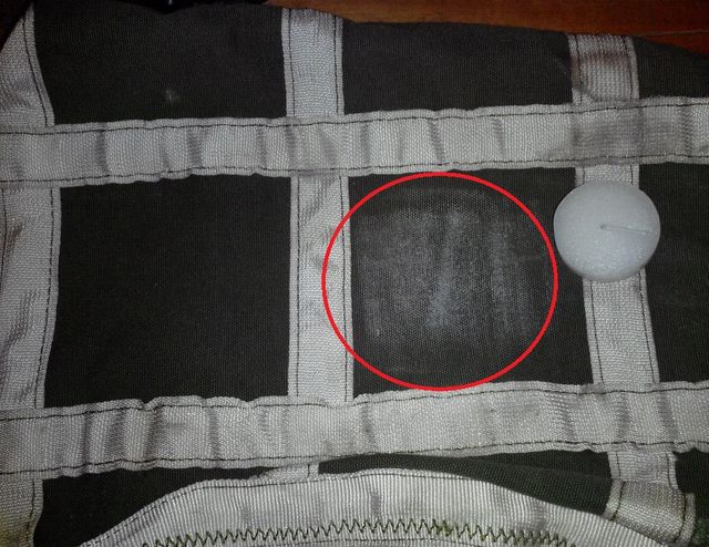

首先 要準備 蠟燭 ( 最好是白色的 ) ~ 跟 熱風槍( 吹風機 也可以 )
先用 蠟燭薄塗 在 布上 ~
再用 熱風槍 吹 ~

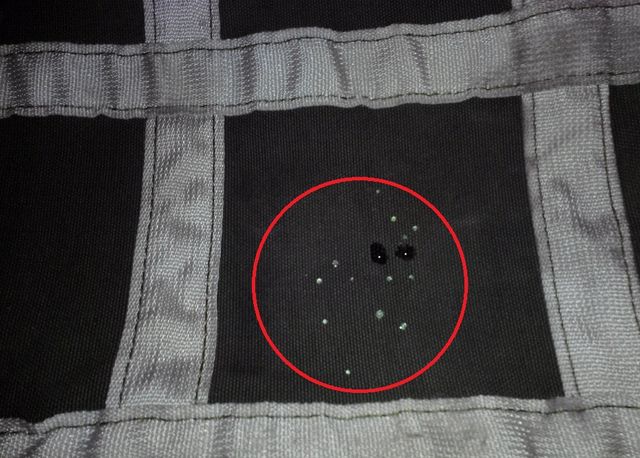

這是 沒有用 蠟燭 加工過 的帆布 ~ 水 一下子 就 滲透 進去 帆布 ~
完成後 試驗 ~ 水 滲透不進 帆布 ~ 在上面 形成 小水珠 ~
這方法不錯吧 ~~ 處理過的 帆布袋 ~ 水 很難 滲透進去 ~ 還有 沾到 爛泥巴 也很容易 洗掉 ~

發表於 2018-2-8 17:43:34 | 顯示全部樓層
熱顯像手機板聽說很會壞 你的是手機版嗎?

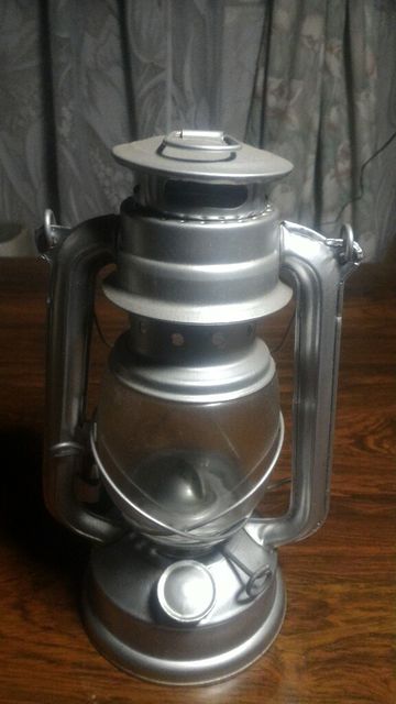

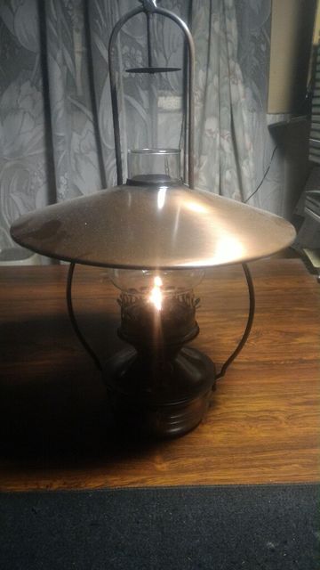

發表於 2018-2-8 19:08:40 | 顯示全部樓層
點這個是不是異曲同工?
不過,這燈怎麼一直燒燈心??
而且,裝了燈油後一陣子,外面就會有油
上次一個便宜的
以為密封不好漏油,又買了這個高"貴"的,
這底是一體的,同樣~

Zefram 發表於 2018-2-8 17:43
我是買 這種的 >>>http://www.2home.com.tw/bbs/forum.php?mod=viewthread&tid=46716&extra=page%3D2
沒有甚麼故障 ~
這種電子的東西 沒摔到 ~ 應該 不容易壞 ~
我還曾 試驗過 ~ 1下 照瓦斯爐的火 ~ 立刻 又去 照 冰箱冷凍庫 ~
溫差 很大吧 ~ 也是沒壞 !!

本帖最後由 Zefram 於 2018-2-8 22:43 編輯
aotsen2004 發表於 2018-2-8 22:31
水電工說用兩次就壞 大概中機王
昨天還有喜得釘 夾頭斷掉的

lake22 發表於 2018-2-8 19:08
點這個是不是異曲同工?
不過,這燈怎麼一直燒燈心??
您 這是 煤油燈 吧 ?
不是 暖爐 ~~

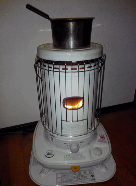

這種 暖爐 倒是 蠻便宜的 >>> 我本來想買 >>>https://item.taobao.com/item.htm?id=532751620365&_u=t2dmg8j26111

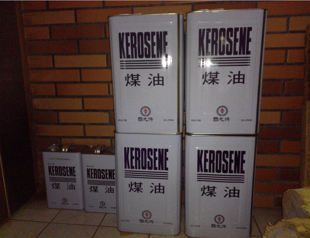

但是 我 已經 有這種 大台的 ↓↓↓ ( 取暖 兼 煮火鍋 中 )
但是 這種 大台的 有個缺點 ~ 蠻耗油的 ~ 1個小時 快 1公升 ~
所以 小弟 都要先 預備 一些油 ↓↓↓ ~ 蠻麻煩的 !!

發表於 2018-2-9 07:13:47 | 顯示全部樓層
本帖最後由 lake22 於 2018-2-9 07:15 編輯
是煤油燈,用煤油味道很重,改用燈油好些(蠟燭味)
這煤油爐也有,另有一個比較小的
全開耗油,特別是圓桶型的,點火後轉小其實還是開大
要過一陣子爐心真熱了才再轉小( 不然火就看不到了)
只要不凍就好,不冷有困難,溫差大也不好
這附近加油站煤油搶手,一直缺貨哩
