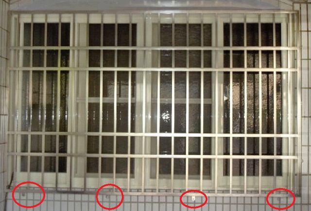

他的鐵窗 ~ 在映像中 應該 是 這種的 ↓↓↓ ( 照片網路找的 )
圈紅線處 固定點 就是 類似 用 鑽兼鎖 去固定的 ~

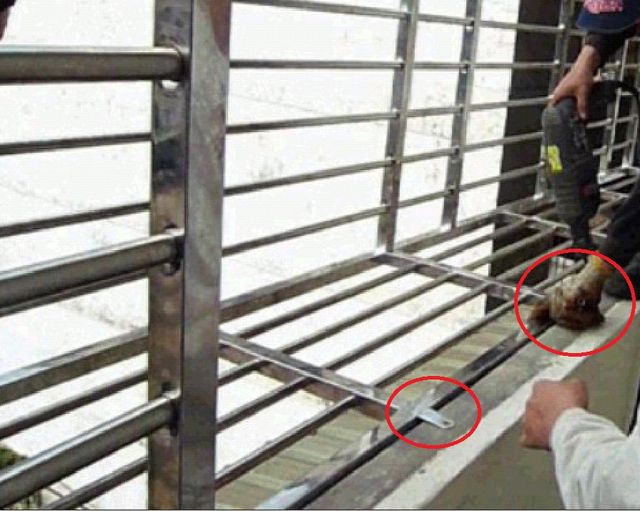

設計 好一點的 鐵窗 ~ 其實 固定點 應該 在 內部 ~ 像 這樣 ↓↓↓
但是 鑽兼鎖 就像 上面 第一部 影片 介紹 一樣 ~ 很好 鑽上去 ~ 也很好 轉下來 ~
縱然 固定點 在內部 ~ 手拿著 機器 伸近 鐵窗內~ 拆也很快 ~~

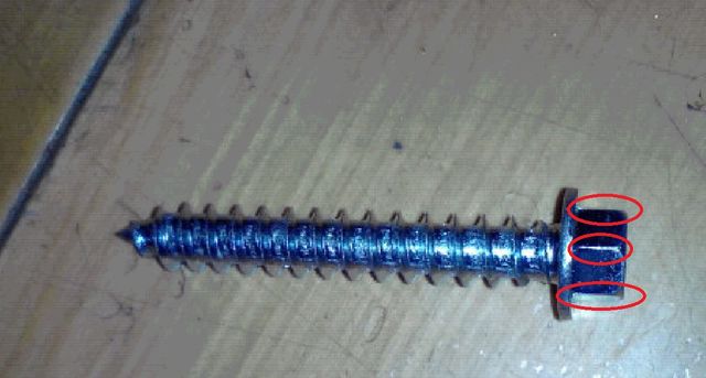

後來 小弟 想了 個 方法 ~ 就是 裝好後 ~ 可以 在 螺絲 上面 轉螺絲時 吃力的地方  ~
用砂輪機 把它 磨圓 ~ 讓它 轉不下來 ↓↓↓ 紅圈處 ~

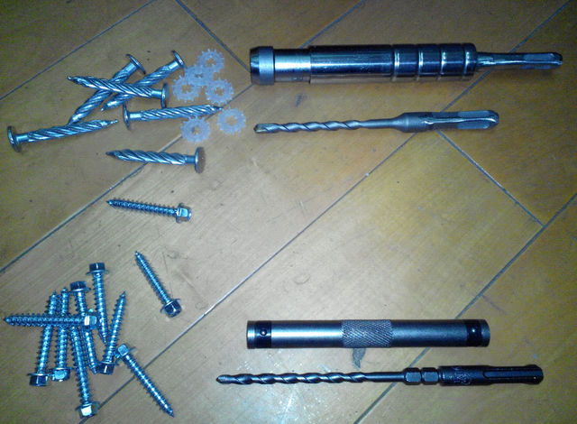

又或者 直接 用這種 羅紋釘 固定 ↓↓↓

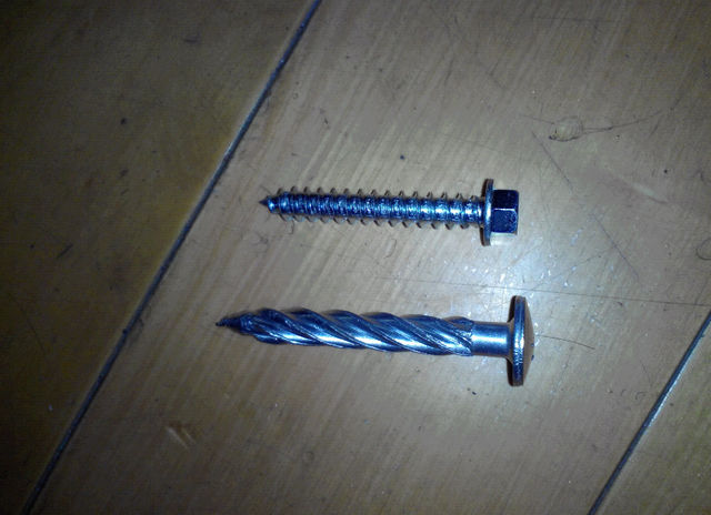

( 這張照片 上面 是 羅紋釘 ~ 下面 為 我們 常用的 鑽兼鎖 )
羅紋釘 也可以 用 敲進去固定的 ~ 也可以 用 電鑽 轉的 ~
這 網頁 有示範 也有賣 >>>https://item.taobao.com/item.htm?spm=a1z0d.6639537.1997196601.50.452d7484xutrTX&id=543578649407
不鏽鋼羅紋釘 這有賣 >>>https://item.taobao.com/item.htm?spm=a1z0d.6639537.1997196601.27.452d7484xutrTX&id=520417915463
小弟 有試用 ~ 還蠻好用的 ~
羅紋釘 上面 是 圓頭的 ~ 裝上去後 ~ 只能 用撬的 拔下來 ~~
