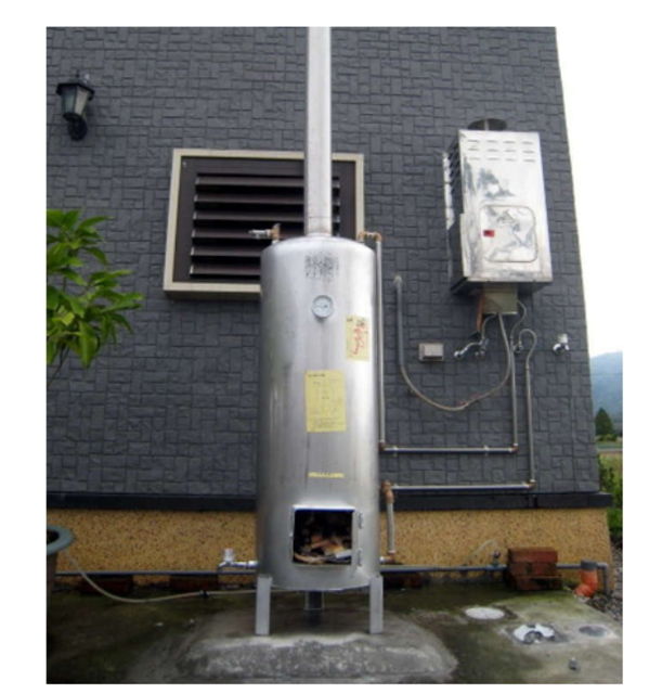

??燒柴熱水器
圖片尤其摩拍賣內抓來的圖....這方式 是 共用...
不使用其中之一...把入水口關閉就可以分立使用
是指不使用的熱水源.....的入水口...
而電爐也是一樣..或是太陽熱水爐..多一樣這模式使用
