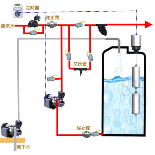

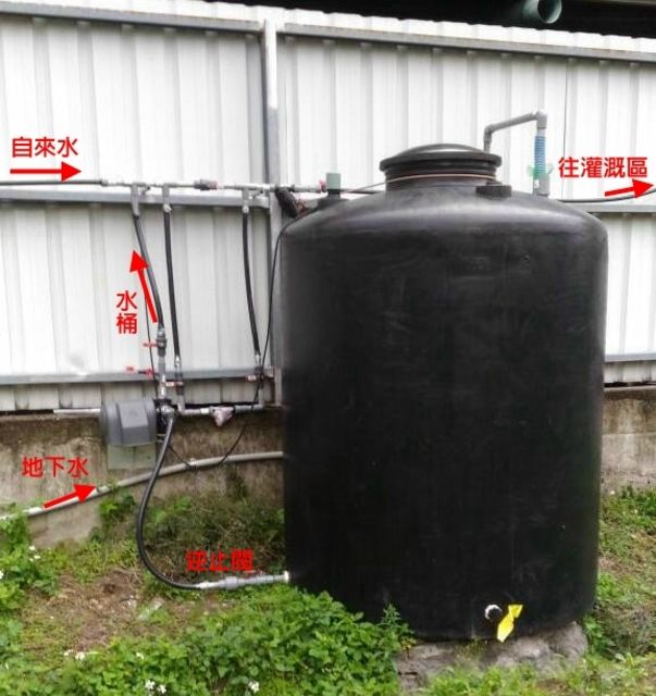

如圖,自來水及地下水供水灌溉。
問題:當用自來水供水時,水桶水會被吸出。
        為防止水桶水被吸出,若以不加裝電磁閥,還有其他方式嗎?

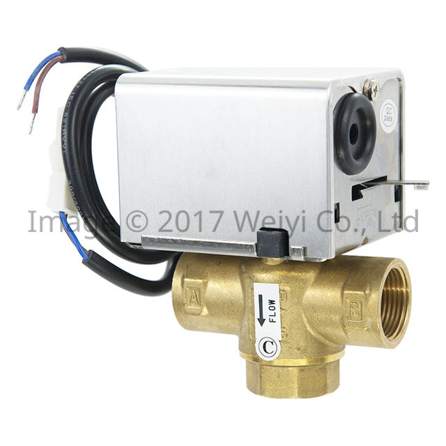

發表於 2018-2-21 22:55:05 | 顯示全部樓層
本帖最後由 Jamestsai210 於 2018-2-22 01:00 編輯
圖片來自網路。
這個三通閥常用在空調系統,常用零件。
好點的有白鐵材質。
兩進一出用三通電磁閥最方便。
平常用自來水是沒激磁,
跟泵浦並聯動作,開泵浦走激磁的通路。
再次編輯...
可以在泵浦上方的手動閥中間加裝"倍壓閥",
可以設定壓力。
因為設定壓力大於使用自來水時的負壓效應就可以防止水桶的水被吸走。
edwin9135 + 10 太棒了!

 樓主| 發表於 2018-2-22 12:13:42 | 顯示全部樓層
Jamestsai210 發表於 2018-2-21 22:55
圖片來自網路。
這個三通閥常用在空調系統,常用零件。
好點的有白鐵材質。
感謝提供"背壓閥"資訊。
有找一下,"淘寶"上的物品比較適合DIY品質,含運費也約同3/4"電磁閥價格。
想用止回閥更換彈簧方式試看看。

發表於 2018-2-22 15:40:36 | 顯示全部樓層
您的迴路很複雜,我看了再看,猜了好半天,但還是不得其解,所以冒昧的請教一下...
當使用自來水供水時,在抽水機上頭的制水閥是關閉的嗎?如果是,那儲水桶的水如何上到管路?
當使用抽水機加壓送出儲水桶的地下水時,如何處理自來水?依圖面看到的是三通分別接自來水與地下水及往灌溉區。
自來水管的高度有高於水塔的最高液面嗎?只要有的話,在抽水機沒有送水的情況下,自來水的壓力(重力位能)都會比水塔的還要高啊!
在三通右邊的功能是什麼?文氏管嗎?

發表於 2018-2-22 15:42:57 | 顯示全部樓層
本帖最後由 FlyNews 於 2018-2-22 15:49 編輯
自來水是最貴的,一般要避免使用,
當用自來水供水時,水桶水會被吸出。代表已用自來水供水了...
且可能馬達裝在自來水末端,才會抽出水桶裡的水...
1. 看要不要自來水補滿水桶水就好? 也就是水桶再加個自來水供水,也裝個槓桿式的水位浮球。
2. 若是自來水末端裝馬達而抽出水來,把馬達改裝在水桶前的自來水管,水桶出口的逆止閥才會有作用。
edwin9135 + 10

發表於 2018-2-22 18:19:58 | 顯示全部樓層
本帖最後由 Jamestsai210 於 2018-2-22 18:25 編輯
smhu 發表於 2018-2-22 15:40
當使用自來水供水時, ...
自來水==●================>灌溉區(開放)
                  Pump
當使用自來水灌溉時,因為流速比pump測來得快
所以會產生白努力效應...
理當樓主設置的管路不應該會發生(主要管路比水塔高)
有可能效應慢慢增加,超過理論實際值,水塔水還是會慢慢被帶走。
另外一個可以試驗的方式就是:
Pump前後的管路加大到1.5"的管徑,利用管內的水重量來抵制白努利的效應。
edwin9135 + 10 太棒了!

 樓主| 發表於 2018-2-22 21:29:19 | 顯示全部樓層
本帖最後由 edwin9135 於 2018-2-22 21:39 編輯
因地下水無法自動供給,故以此供水方式。
當水桶有水時,由水桶供應。若無水時則由自來水供水灌溉。
原先都由自來水灌溉。
此系統建置完成時,那星期(5天)仍由自來水供給,後發現水桶水少了約1/4。
關制水閥後水就沒減少。
1.每星期只有1~2天在農地,2噸水桶可供應約7~10天灌溉。
2.定時器可星期為單位(星期一~日)設定8組開關時間。
增:
3.自來水由水廠地下水管供給,可直上3樓頂水塔。
46萬

發表於 2018-2-22 21:34:21 | 顯示全部樓層
Jamestsai210 發表於 2018-2-22 18:19
                  Pump
會發生虹吸現象的前提是灌溉區的開口低於水塔液面,以及自來水供水量不足的情況,造成在三通頭那邊是負壓的情況才會發生。當然一張相片看不到全貌,但有可能管末的管徑弄得比前端還要粗嗎?

 樓主| 發表於 2018-2-22 21:44:21 | 顯示全部樓層
本帖最後由 edwin9135 於 2018-2-22 21:50 編輯
smhu 發表於 2018-2-22 21:34
會發生虹吸現象的前提是灌溉區的開口低於水塔液面,以及自來水供水量不足的情況,造成在三通頭那邊是負壓 ...
灌溉區的開口是低於水塔液面,自來水供水量水壓足夠。
主管6分,次管20mm,灌溉管16mm黑管。

發表於 2018-2-22 22:02:17 | 顯示全部樓層
防止虹吸 .採用真空斷路就能防止
