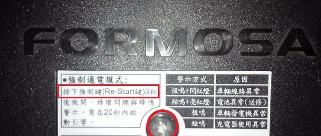

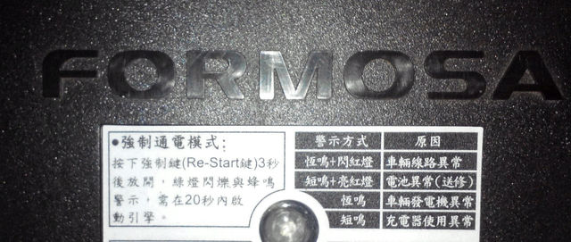

小弟 近來 都沒開 這台車 ~ 鋰電池 竟然 也沒電 .......
台塑電池部 就在 離我家 騎機車5~6分鐘 路程~ 於是 拆下來 送去 台塑 檢查 ~
工程師 很熱心~檢查後 說 : 沒毛病~ 鋰電池 本身會偵測~ 如果 沒什麼開車~ 會 自動進入 休眠狀態 自動斷電~
還幫我 順便 充電一下~  鋰電池 充電真快 ~ 我跑去 吃碗麵 ~ 回來 拿電池 就充好了 ~

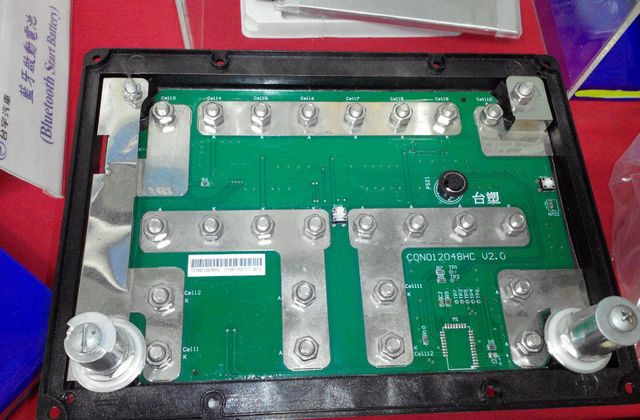

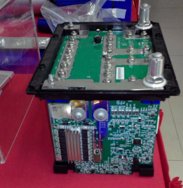

順便 參觀 鋰電池 展示區 ~ 看到 沒有 外殼的 鋰電池 ~ 還有 要出的新產品 ~

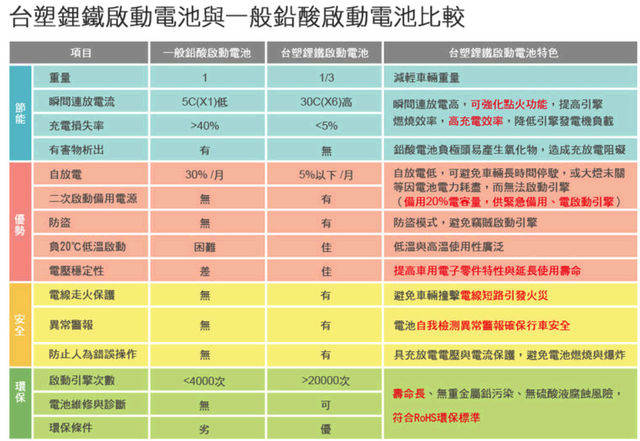

我的電池~  鋰電池 有個好處~ 會 自動偵測 車子 發電機 發電 是否 正常 ~

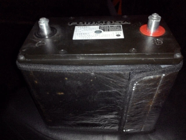

 樓主| 發表於 2018-3-9 22:30:43 | 顯示全部樓層
oldtree 發表於 2018-3-9 21:37
查了一下,依車的廠牌不同,鯉電池好像有分,某些鯉電池適合某廠牌的車子,所以推測這不是汽車上那一顆發動 ...
我這顆電池 是 汽車用的 ~ 吃汽油的車 ~ 日規的 ~
像這種 >>>http://goods.ruten.com.tw/item/show?21444596969223
用鋰電後 感覺上 比較省油 1公升 多跑1公里 ~ 行進中 加速 也比較快 ~ 可能 點火 比較順暢 吧 !!

發表於 2018-4-6 17:08:59 | 顯示全部樓層
請教電池休眠後,要怎樣叫醒?
aotsen2004 + 20 感恩啊!
392
5234
LINE : batman1155
214205
 樓主| 發表於 2018-4-6 20:25:47 | 顯示全部樓層
陳青 發表於 2018-4-6 17:08
請教電池休眠後,要怎樣叫醒?
按 這個鍵 3秒 ~

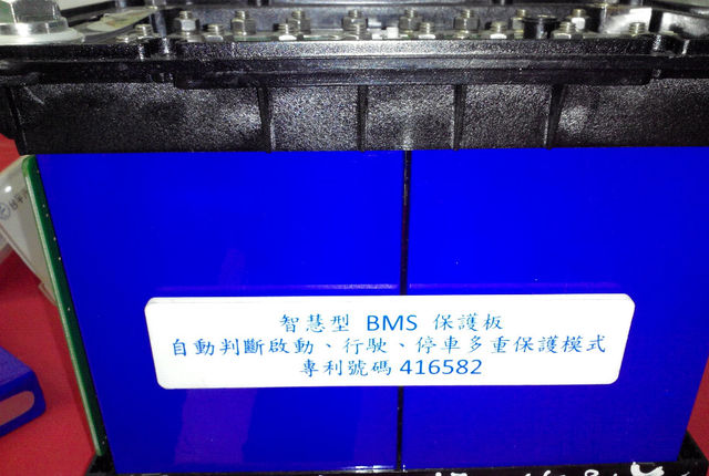

發表於 2018-4-7 01:16:34 | 顯示全部樓層
牛的機車換鋰鐵電池也三年了...
真的很貴! 但車子真的沒有 "電" 的問題!
鋰電池的死穴是 "過 充/放 電",
所以電池一定會有一個BMS (Bettery Manage System) 做電池充放電的保護..
您的問題應該是電池已經進入到低壓, 所以BMS起了保護..
那個按鍵的作用就是解掉BMS電池低壓保護, 讓電池可以進入強制充電模式!

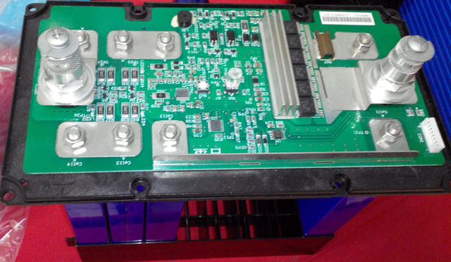

發表於 2018-4-7 01:36:56 | 顯示全部樓層
本帖最後由 FlyNews 於 2018-4-7 01:46 編輯
dcstudio 發表於 2018-4-7 01:16
他那電池不是太久沒用自放電到低電壓才保護斷電?
若自放電到低壓而保護,那還沒話說,
但若是電池電力還夠卻休眠,給汽車/機車用還真會出問題....
因為電池還有電,所以給台塑電池部花沒多少時間就充飽了!
