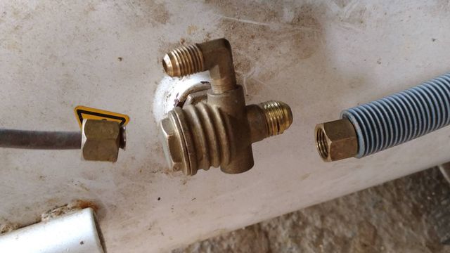

買了一年多的空壓機 ,選台廠以為較保險 PUMA 品牌,逆止閥損壞 (內有壓力無法啟動)。
問了經銷商 ,告知要整台寄回維修,整台實在太重 也不知怎包裝 且那零件其它廠家上網都買的到 ,
但就是找不到PUMA的規格,特別上對岸淘寶找,也找不到此規格。寫信到PUMA的客服 是一直沒
讀取,寫到sales的mail 則是直接被刪除。不知是否有前輩不吝告知怎解。
PS 現在使用都一定要把氣全洩光,才有辦法啟動。
逆止閥的規格是20 * 14 * 9.5 。

 樓主| 發表於 2018-3-12 21:30:21 | 顯示全部樓層
傻瓜 發表於 2018-3-12 19:40
大型貨車使用很多 不用擔心沒貨
要注意的是接頭的合不合
是的逆止閥找的到這同尺寸,但出孔的方向則完全不同。
另已有拆開裡面是有彈簧及一閉孔的橡樛墊,因變形所以無法
密合。所以只能整組換新。
卻找不到此組規格,看來只有找前輩所建議的店家做訂製。
下次真的不再碰PUMA的東西了。

發表於 2018-3-14 18:44:46 | 顯示全部樓層
大家都沒抓到重點,
這種空壓機的逆止閥都是可以替換的,你拆下來然後去找「空油壓行」就能找到相對應的規格
你說的接頭方向那只是個銅管接頭,要接去壓力開關用的
因為這種空壓機的汽缸要0壓啟動,就是汽缸內不能有殘存空氣,
就是因為逆止閥損壞才導致回壓到汽缸內,所以你無法啟動而已。

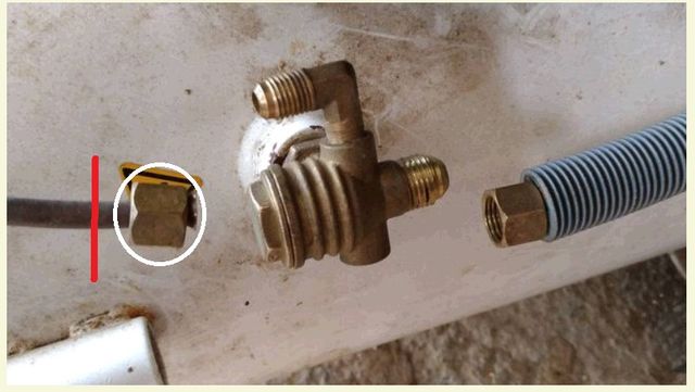

發表於 2018-3-14 19:36:52 | 顯示全部樓層
我不曉得有沒有誤解?
樓主所說 "出孔的方向則完全不同",指的是不是上方綠色框起來的部份
那個應該只是90度彎頭的銅管接頭,可以拆的;壞掉的應該是紅色框的那件。
所以只要買紅色框的那件鎖上適合方向的銅管接頭,應該就解決了。

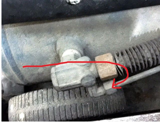

發表於 2018-3-14 21:59:27 | 顯示全部樓層
我那台也是PUMA的,已經使用十來年了,閥門長得差不多
spencertw + 10 感恩啊!

 樓主| 發表於 2018-3-14 22:56:31 | 顯示全部樓層
無殼蝸牛 發表於 2018-3-14 19:36
我不曉得有沒有誤解?
是的,就是下方那個買不到 那出口的,只有下圖東大那出口,這種規格的
很容易找得到 ,對岸有,國內也有。但出口在上面的就找不到。

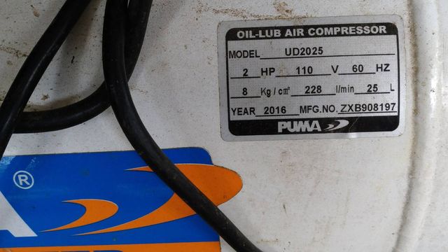

 樓主| 發表於 2018-3-14 22:59:35 | 顯示全部樓層
eastern 發表於 2018-3-14 21:59
東大這台幸運,洩壓口剛好向下,這規格不少,我這2016廠的,洩壓口剛好向上。
沒想到上下差這麼多。

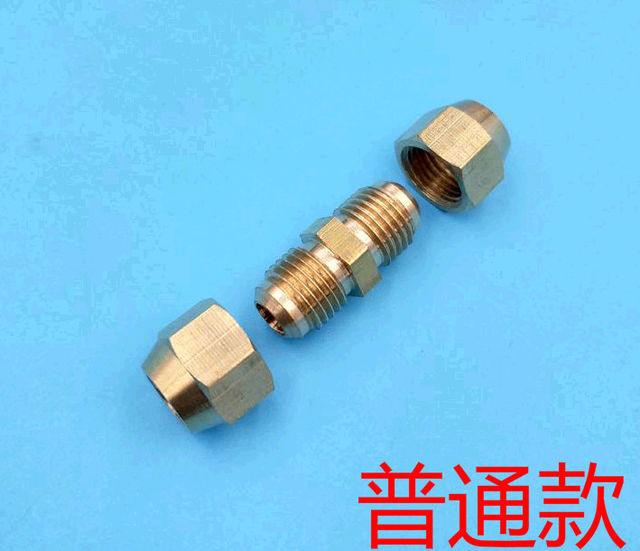

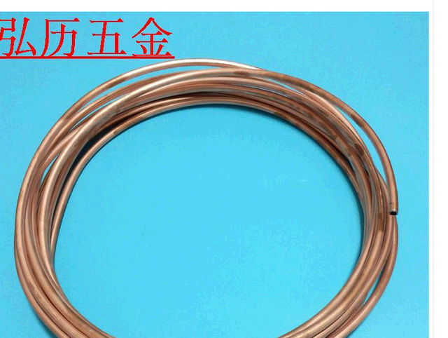

發表於 2018-3-14 23:18:53 | 顯示全部樓層
如果 買得到 東大 那種接頭~ 那麼 可以 這樣作嗎 ?
1: 紅線處 切斷 ~ 買 對接頭 跟 銅管 ~
2: 對接頭 接在 切斷處 ~ 銅管 延長後 彎回來 ~ 接上 1 白圈處 剪下來的接頭 ~ 在 鎖上去 ~
