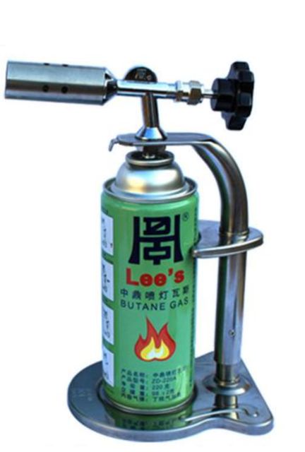

裝入一個瓦斯罐來用的..
烘管子做擴張彎曲等等..
如圖:
請問答人使用程序還有要注意事情..謝謝!
農田一角落綠化,為降溫來盡一份心力!謝謝!
發表於 2018-3-15 13:46:51 | 顯示全部樓層
1.裝妥瓦斯罐,沒有嘶嘶聲(即瓦斯洩露聲音)即可
2.旋開開關就有嘶嘶瓦斯聲,打火機靠近點著火;旋鈕可調火力大小
3.注意火源避免靠近易燃物及人畜...,使用中不可拆卸瓦斯罐!
4.不使用時將旋鈕順時鐘旋緊,即可關閉火源(瓦斯).暫時停一下可將旋鈕關小火力變小.

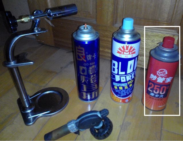

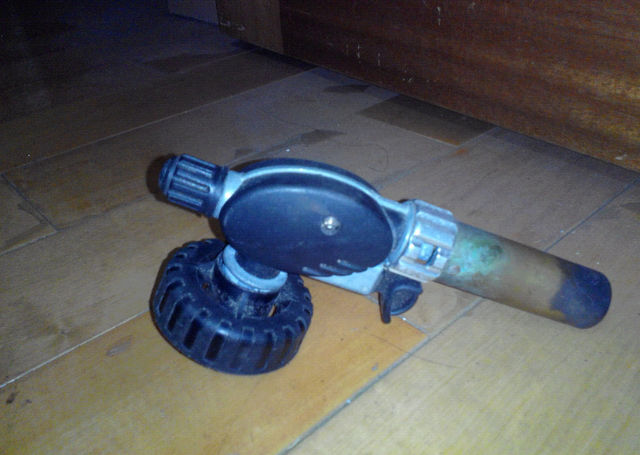

小弟 剛好 也有兩個 ~
1個電子點火的 <<這個用了 快 20年 還沒壞 ~
1個 是用 打火機 點火的 ~
我還試驗過  用 普通的 煮火鍋用的 瓦斯罐 來 試燒 ~火 比較 容易 熄滅 ~
用 噴燈專用瓦斯罐 就比較不會 熄火

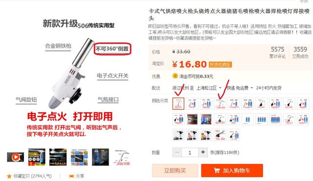

掏寶 這款 還不錯 ~ 他有分 可以360度 旋轉的  和  不可360度 旋轉的 ~
這有賣 ( 內有 示範影片 ) >>>https://item.taobao.com/item.htm?id=563328750166&_u=t2dmg8j26111
