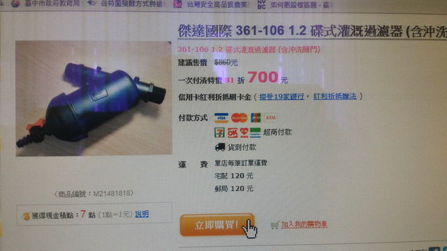

最近農場要做果園灌水系統,除了平時供水 另外液肥供應等,供水部分及液肥使用便宜的黑帶管,噴藥部分使用高壓管,請教好友們,像上圖這種過濾器要買多大?越大越好?裡面濾材何種叫好清及維護?謝謝

碟型濾心比較好清洗,有的牌子更可以一片片拆下清洗
濾器尺寸要看原本管徑選用,
同款濾器,在細節上,還是一分錢一分貨,
這滿好用,我現在連雨水回收都有裝這個,濾走不少空汙

跟原管徑一樣或大一號規格(如3/4"轉1"),
考慮好清洗選碟片式就對,或裝置二顆過濾器,
碟片式(前)濾網式(後),這樣過濾更乾淨..
PS.過濾器前裝文丘里施肥器,施肥灌溉一次完成
