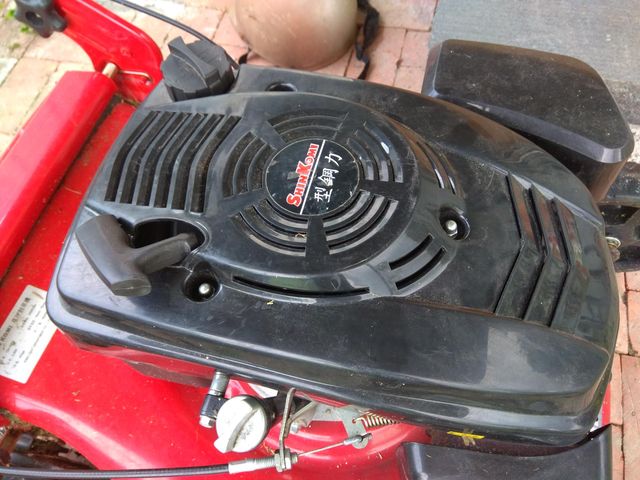

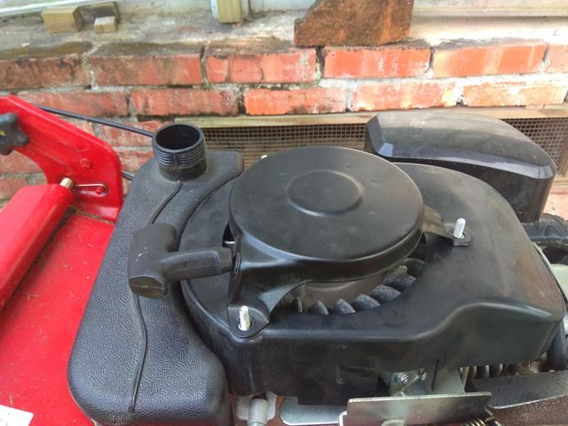

最近自走式割草機拉繩不小心被我拉斷了,還好是斷在前段,評估後,直接把斷掉的地方再重接拉頭就好了
主要的拉盤,拉繩都在裡面...前段斷掉,重新再把拉頭和拉繩接起來..

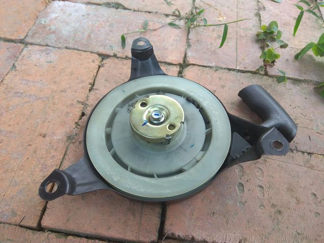

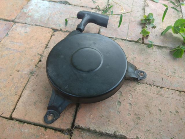

拉盤的正面..

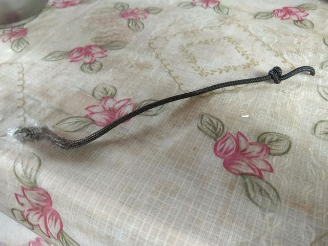

前段斷掉的拉繩

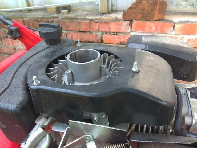

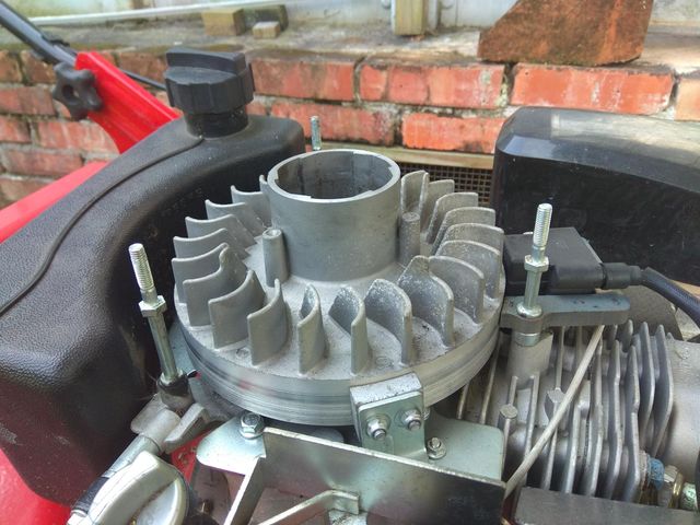

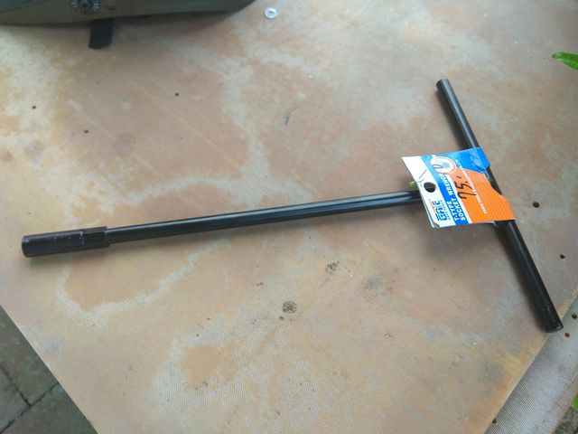

為了拆拉盤,特別買了10號的特工工具...

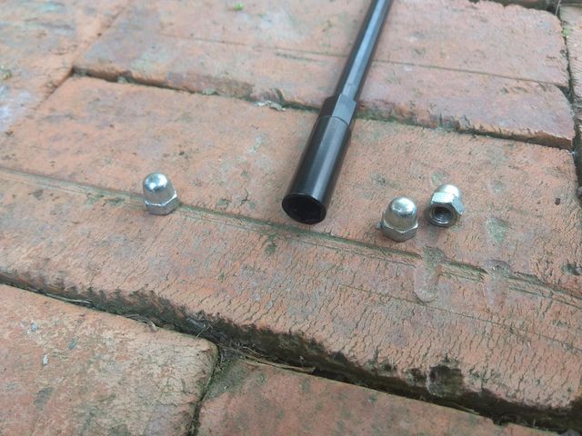

拆下的螺絲
逆向組合回去..
