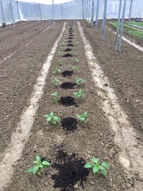

發表於 2018-3-26 17:22:50 | 顯示全部樓層
倒數第2圖,有一個區塊沒施到肥(倒數第6區塊)~~
hinet2222 + 15 太棒了!
無諍三昧,斯為第一。

 樓主| 發表於 2018-3-26 17:32:07 | 顯示全部樓層
本帖最後由 hinet2222 於 2018-3-26 22:01 編輯
陳青 發表於 2018-3-26 17:22
陳大眼力好好,工作繁忙這是三個月前獨立一人施工完成,因pc故障及Ip被鎖,因此才現在上傳
陳青 + 20 人生如浮雲!
發表於 2018-3-26 17:52:56 | 顯示全部樓層
hinet2222 發表於 2018-3-26 17:32
陳大眼力好好,工作繁忙這是三個月前獨立一人施工完成,因pc故障及Ip被鎖,因此才現正上傳
您施肥點和量,頗有功力~~

 樓主| 發表於 2018-3-26 17:57:35 | 顯示全部樓層
陳青 發表於 2018-3-26 17:52
您施肥點和量,頗有功力~~
不惜代價重肥(有機肥料)加下去,上次慘痛代價加太少結果長大好小顆

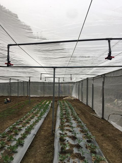

發表於 2018-3-26 18:23:13 | 顯示全部樓層
請教一下:
這樣成本大概要多少?
謝謝

 樓主| 發表於 2018-3-26 18:31:29 | 顯示全部樓層
中古錏管及新網全部約三萬
chen168 + 20 太棒了!
發表於 2018-3-26 19:45:05 | 顯示全部樓層
hinet2222 發表於 2018-3-26 18:31
中古錏管及新網全部約三萬
便宜,我前幾天訂購6分新錏管10支,切成30支。
4分錏管15支(11支6米不切),另4支切成3米)
含運費及搬移50公尺工資,一共7500元。

 樓主| 發表於 2018-3-26 20:28:48 來自手機 | 顯示全部樓層
陳青 發表於 2018-3-26 19:45
含運費及搬移 ...
確實很便宜,且我是上下都有固定埋入土裡,耗費工時工法太多
發表於 2018-3-27 03:24:52 | 顯示全部樓層
本帖最後由 陳青 於 2018-3-27 03:26 編輯
hinet2222 發表於 2018-3-26 20:28
我站在高椅上,直接用大鐵錘打入土裡,入土26公分,地上174公分(比身高多1公分)(沒用水泥固定)。
怕不夠穩,要另加短錏管或鋼筋深釘斜撐,以抗颱風。
幾個颱風過後,至今穩定不倒不傾斜。
