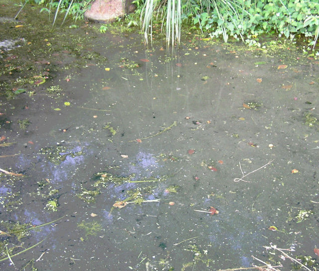

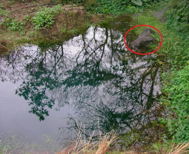

小弟 山上 另一邊 地勢較高的地 ~ 有個 約 150公分深 的 小水池 ~
沒活水 進入~ 完全 靠 山壁 滲水 和 雨水 維持 ~ 太久沒下雨 就會 混濁不清 ~
左邊
右邊
太久沒下雨 的 時候 ↓↓↓
如果 這個 石墨烯光催化网 真的 有效 ~ 就想買來 試試看 ~~

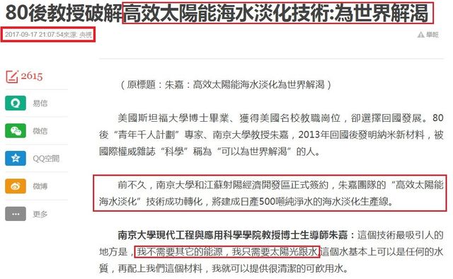

奈米新材料,能將 海水淡化 ~ 未來 地球 淡水 會減少 ~ 這個發明 造福人類 ~
陸海歸派點石成金 為全球解渴
80后教授破解 高效太阳能 海水淡化技术: 为世界解渴
Nature Photonics刊登朱嘉教授课题组新型“高效太阳能海水淡化”工作

 樓主| 發表於 2018-3-30 14:48:07 | 顯示全部樓層
本帖最後由 aotsen2004 於 2018-3-30 15:11 編輯
FlyNews 發表於 2018-3-30 13:17
種水草/藻類+光合作用,水中就會有氧啊!
但藻類太多,晚上沒有光合作用時,水中含氧就會不足。
看這張 我上面 水池的圖 ~ 1個月 沒下雨~
水池 裡的 水草 都死光~ 小蝦 小魚 也死光 ~  連 丟進去的 布袋蓮 也是死掉 ~
如果 只是 氧氣的問題 ~ 那 去買個 魚缸 打氣的馬達 就解決了 ~
問題  是 死水~ 東西 會 腐爛~ 進而 整池水 都臭掉 ~ 光 打 空氣 是不夠的 ~~

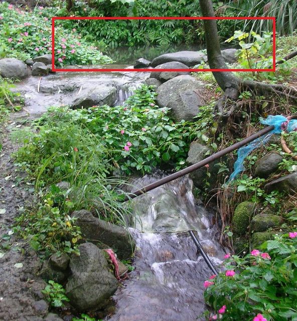

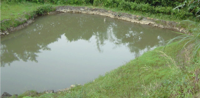

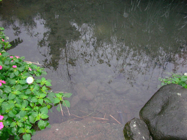

小弟 來 po一下 我山上 附近 的 各個 水池 ~
這個是活水的 ~ 紅線 就是 小水池 ~
紅線處 小水池 就是 這樣子 ~

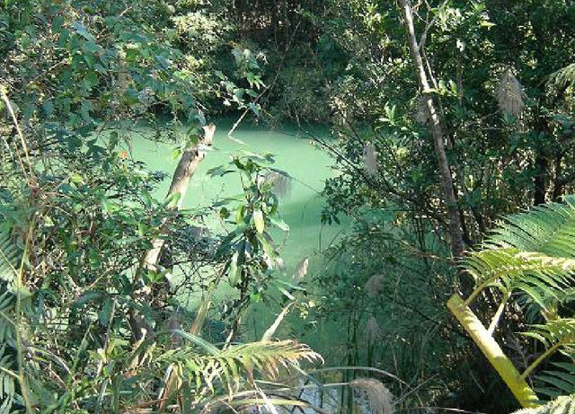

這個 也是 活水的~ 但 水量 很小 ~ 但 這個 水池 很深~ 我用 繩子綁石頭 測深度~ 大概 約 8~9公尺 深~

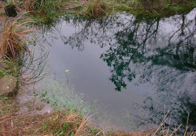

這個 是 死水的 ~ 沒 活水源 ~ 但是 深約 2~3公尺 ~ 寬 約 30X30 公尺 ~
有發現 這個 沒水源的 水池 ~ 都沒 我 上面 那個 小小水窪 的毛病 ~( 太久沒下雨 會 混濁 )
因為 它 比較 大 ~~

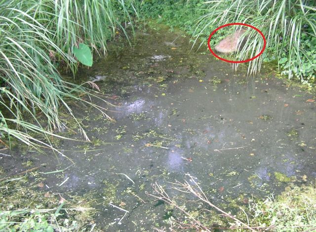

我上面 說的那個 小小混濁水窪 ,就是 太小 ~ 約 10X6 公尺寬 ~ 深 才 1.5公尺 ~ 真是 太小了 ~
那個 小水窪 坦白說 也沒甚用途 ~ 我只是 把它 當成  供給 野生動物 喝水用 ~
不然 早就 用 土 填平了 ~
要如何 才能 保持 死水 能乾淨~ 這跟 在家裡的 水缸 蓮花池 不同 ~
這個 小水窪 因為 有野生動物 來 喝水 洗澡 ~
所以 還 曾經 發現 水池內 ~ 有 被 吃到 一半的 小蛇 ... 青蛙.....等等 ~ 的 屍體 ~
