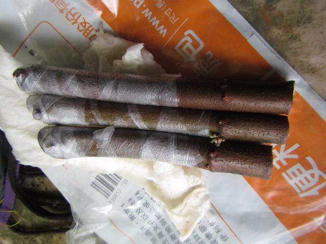

記得這棵棗子樹是在尚未有地前就買來種在盆栽裡的...
歷經地植後偶爾看到開花都很興奮,好像即將會有棗子可以粗了...
但是事與願違...曾經見到過結了小果,也未成型就消失啦!
遵照ASO大經驗砍的精光數回合,它卻依然故我,毫無悔意!...
從一社群之棗子專戶處得知,它們需要嫁接授粉樹枝條,才能開花結果...果真如此的話!
只好厚顏向這位農友請益並索取枝條試試...

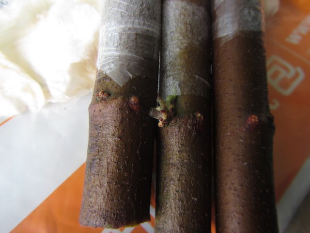

專業人士就是都已纏好石臘紙及芽點已爆發,非常感謝!...

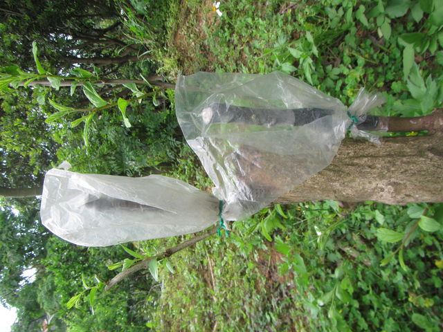

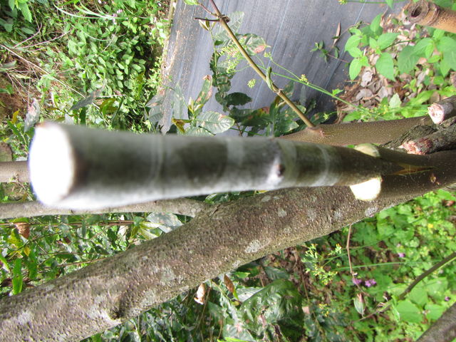

找類似大小枝幹嫁接
包裹起來,靜候佳音!...

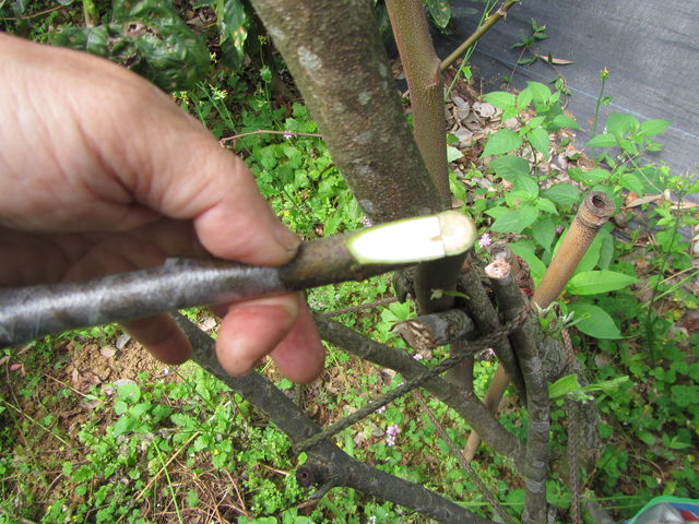

發表於 2018-4-2 10:32:05 | 顯示全部樓層
一般嫁接都從圓心1/3~1/4處下刀,直接從下中心下刀,第一是有裂到底水份流失,二是先加報紙包起遮光,只等上方一點透光,不然失敗機率比較高,有錯請鞭~~~~呵呵呵。

 樓主| 發表於 2018-4-2 10:47:54 | 顯示全部樓層
黑色的大鳥 發表於 2018-4-2 10:32
一般嫁接都從圓心1/3~1/4處下刀,直接從下中心下刀,第一是有裂到底水份流失,二是先加報紙包起遮光,只等上 ...
黑鳥大, 您說的沒錯! 正解! 只是在下比較懶...
想說之前用石臘膜嫁接的效果都不錯,且不需要術後拆線,所以就大膽放心一試啦!...
感謝提醒!

 樓主| 發表於 2018-5-7 09:10:47 | 顯示全部樓層
eastern 發表於 2018-4-30 20:51
接後近個把月了! 偷偷的瞧瞧...
竟然已冒出芽點...
本週天氣悶熱,趕緊拆下保溫的塑膠袋
還好有一枝是確定活過來了!...
