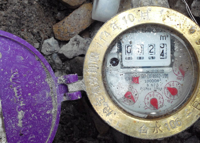

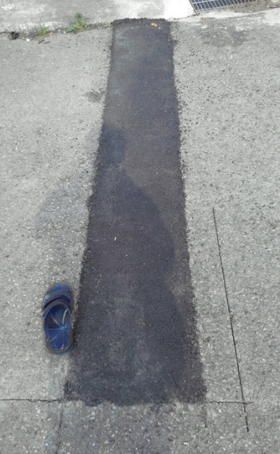

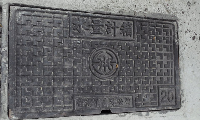

1 : 重新 申請水表 ~ 因為 這間房子 從交屋 到 現在 都沒人住過 ~ 所以 等於 要 重新 申請一次 ~
去年 11月 申請 ~ 中間 手續 陰錯陽差 ~到後來 還麻煩 熟識的民意代表 去 關心 ~
終於 在 耗掉 5個多月 後~ 才 安設好水表~ 過程 真是 有夠慢~ 比前年 朋友 那邊 鄉下申請 還慢 .........

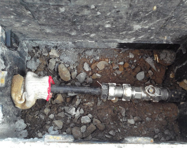

上星期 來 挖馬路 牽水管 安裝水表 ~

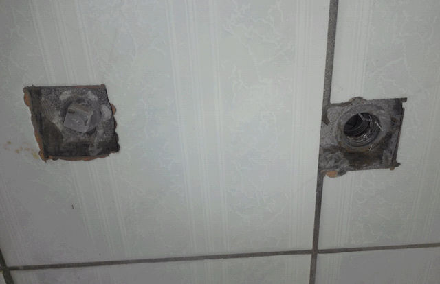

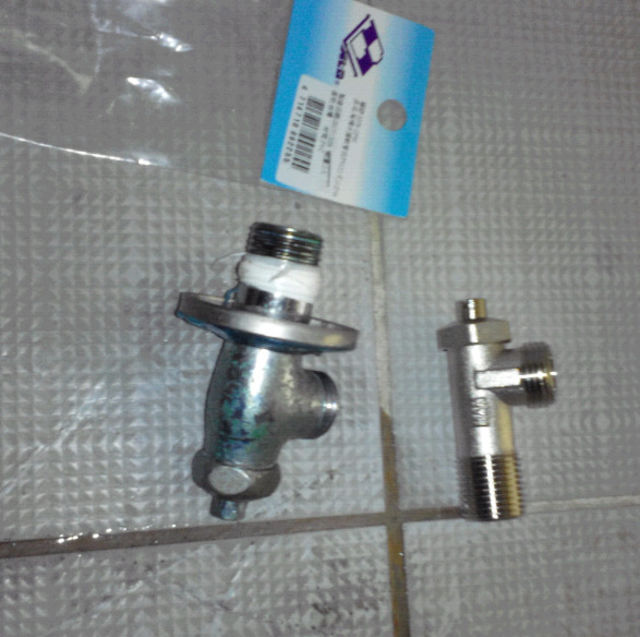

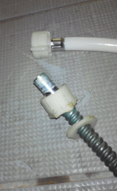

上星期 安裝好 水表後 ~ 3天 就漏掉 24噸的水 ~
水電師父 太疏忽 ~ 雖然 我一在 交待 安裝好水錶 放水後 ~ 要檢查 所有水管 水塔 ~
但是 沒照 吩咐的去作 ~ 害 我 整棟 房子 淹水 ~ 呵
後來 乾脆 我自己 來 檢查 換新 ~( 這 師父 不是 我請的 ~ 是 賣方 請的 )

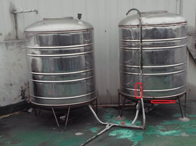

第1天 從頂樓 水塔 開始 大量漏水 ~ 紅線處 ~
水 漏往 露台 ( 排水孔 因 20年來 都沒清理 ~ 塞住)~ 所以 水 往 屋內 灌入~

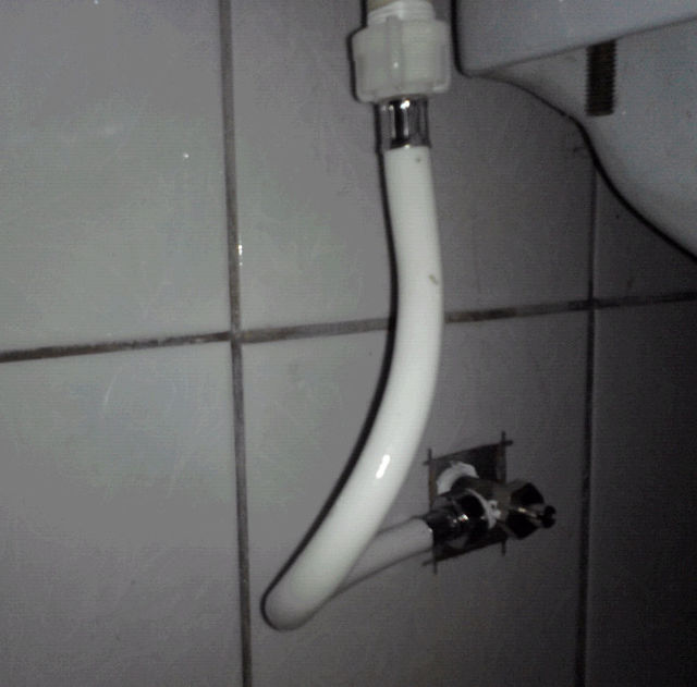

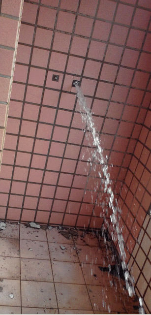

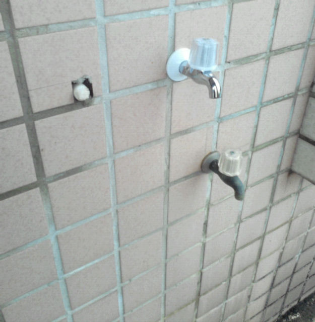

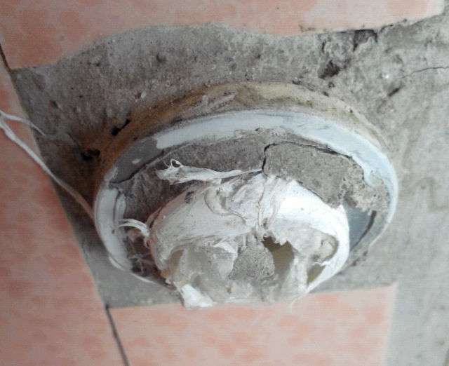

第2天 修復後 ~ 第3天 2樓 熱水器 安裝處 ~ 塑膠塞 可能 20年 脆化 ~ 所以 水 又 衝出來 ..........
第4天 修復後 ~ 我 交待 水電師父 ~ 2樓  塑膠塞 脆化~  想必 1樓 3樓 4樓 的 塑膠塞 也必須 換新 ~
水電師父 說 好的, 將會 一併換新 ........
結果 還是 沒換新 ~ 導致 第 5天 1樓 3樓  熱水器安裝處 水孔 衝水出來 ~ 這次 淹更慘 ~呵

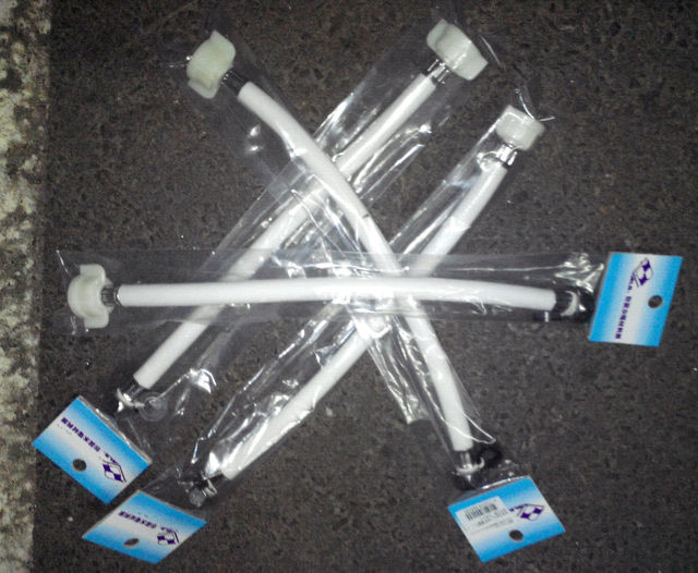

換好後 的 水龍頭 ~~
水電 一個疏失 前後 浪費 我 一個星期 來 補救 ~ 淹水 淹 3次 ~

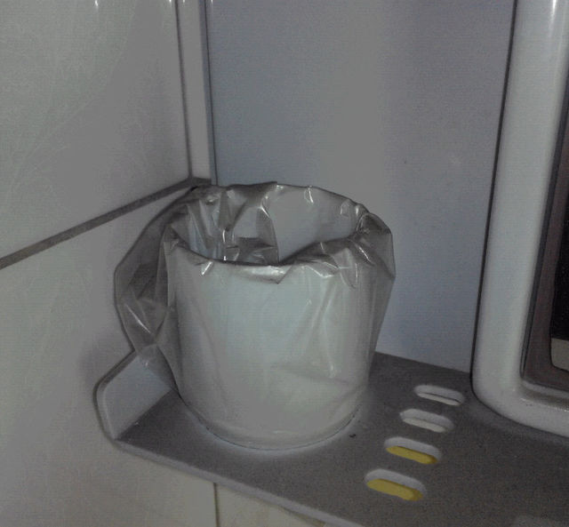

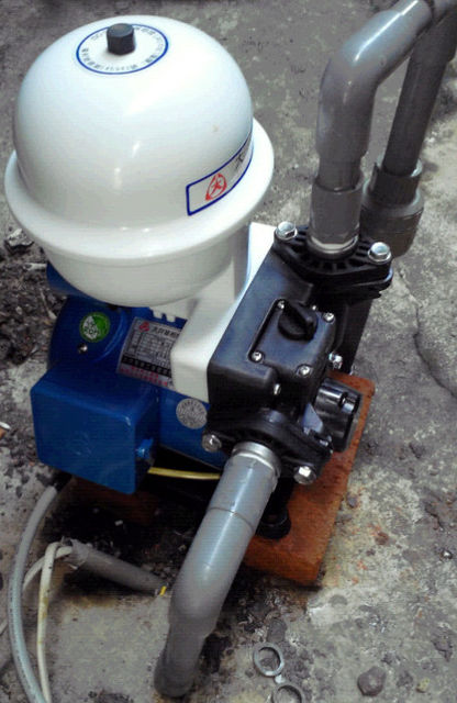

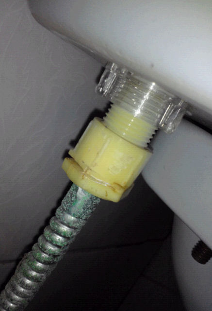

把 整棟所有的  廁所水箱 ~ 管線 水龍頭 都換新的 ~ 抽水馬達 也是 換新的 ~
20年前 建商送的 刷牙漱口杯 都還沒用過 ........ 連 包裝的塑膠袋 還在 !!

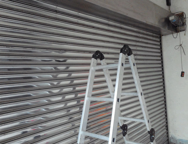

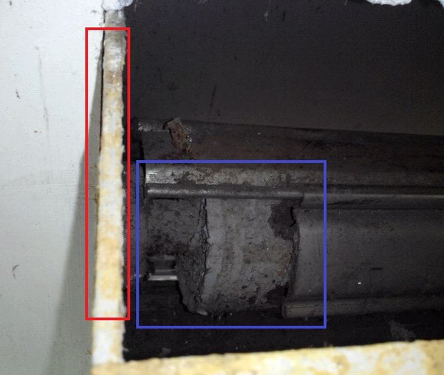

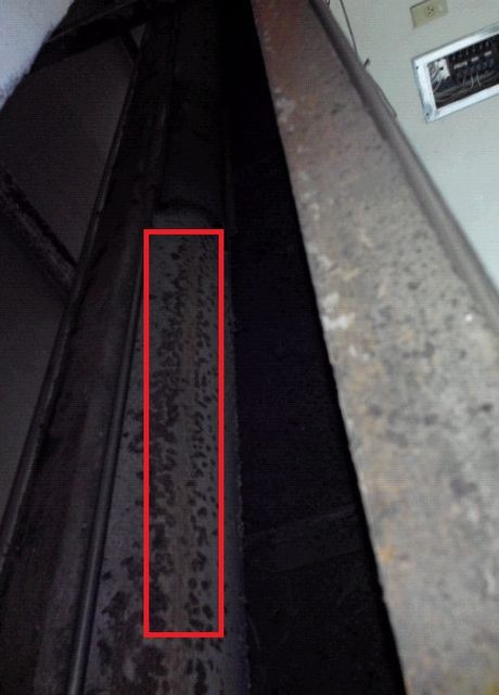

整理 鐵門 ~

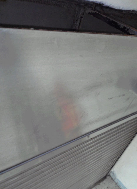

外表 不鏽鋼捲門 看起來 很乾淨 ~ 依經驗判斷  20年 沒保養清理 ~ 通常 裡面 積很多 灰塵 污垢~
這是 清完 灰塵 看到 鏽蝕 的 照片 ~
20年前的 鐵門用料 ~ 比較 實在 ~ 20年了 生鏽的情況 還好 ~
下次 來 塗個防鏽漆 在 捲動 馬達 這邊 塗個黃油 ~ 保養一下 又可以 撐個 20年 ~~

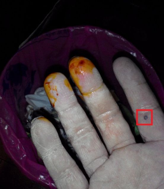

右手 手指 伸的太進去 ~ 被割兩個傷口 .....
昨天 被鐵屑 插入 拔不出來 紅圈處 ( 左手 不會 用夾子 ) ~ 今天 居然 黑成 一點 ~ 變成 1顆痣 ~ 真慘 ~~

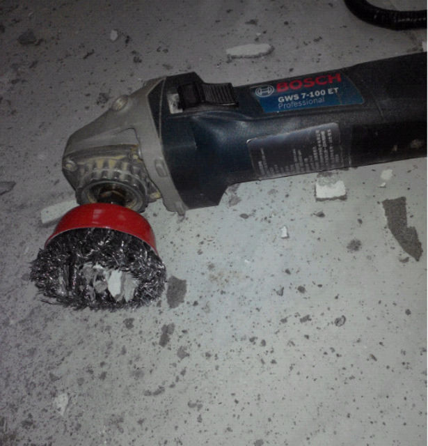

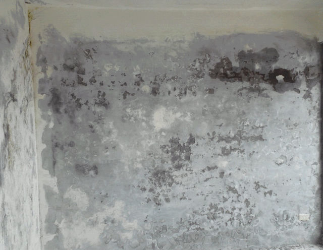

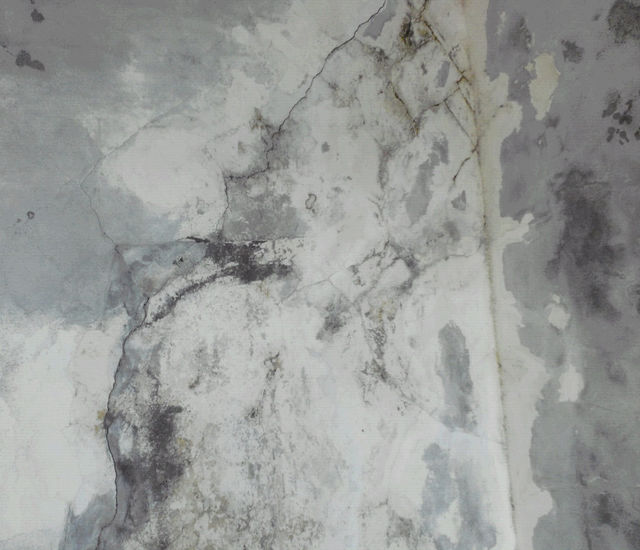

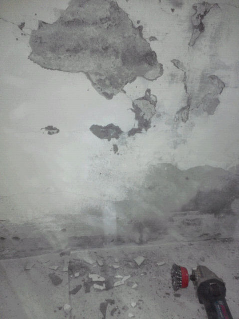

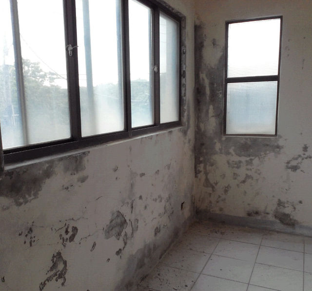

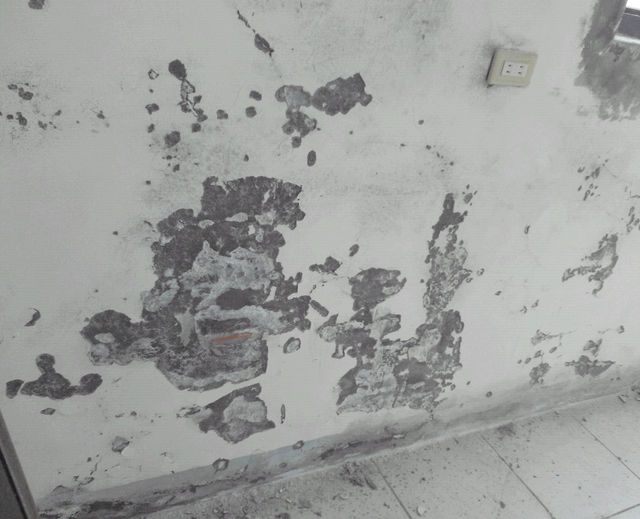

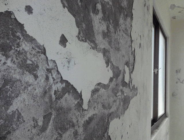

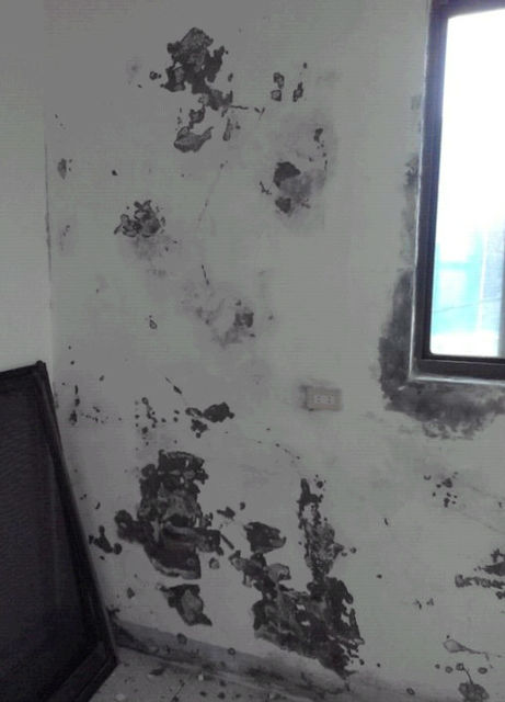

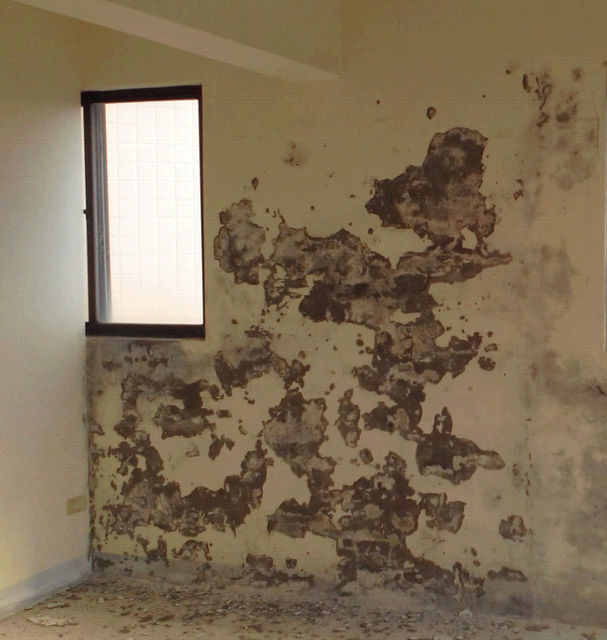

壁癌篇 ~~
屋內 各樓層 壁癌狀況 ~ 有些 爛到 紅磚層 了 ~

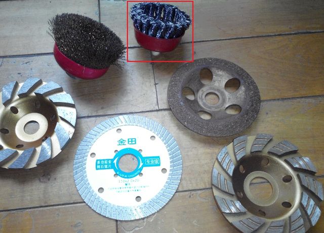

清壁癌 用過 幾種 磨盤 ~ 還是 下面 這種 紅圈 的 ~ 最好用 ~
