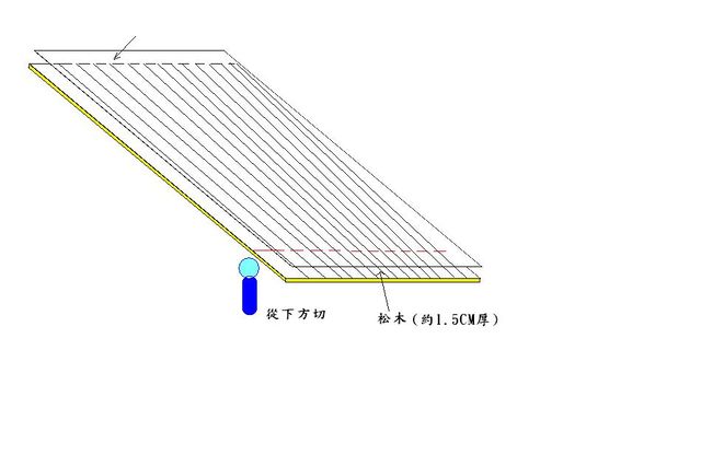

 樓主| 發表於 2018-4-22 23:39:01 | 顯示全部樓層
是要做這個的:

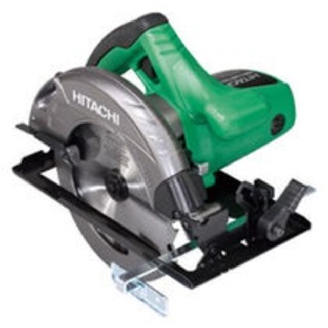

發表於 2018-4-23 00:17:43 | 顯示全部樓層
本帖最後由 闊嘴 於 2018-4-23 00:18 編輯
taiwanbigmary 發表於 2018-4-22 23:39
是要做這個的:
放一個工具桌,再拿圓盤鋸來鋸 ~ 這才是正道!( 如果有鋸台,更棒 )

 樓主| 發表於 2018-4-23 00:24:13 | 顯示全部樓層
本帖最後由 taiwanbigmary 於 2018-4-23 00:26 編輯
闊嘴 發表於 2018-4-23 00:17
闊嘴朋友:
那圖..
表示是從屋簷下切除腐朽木板到一個部份..
再做其他修換..
那是不可能拆下來用桌鋸鋸的..
平常在正規剖材鋸木柱木板..
是有圓鋸機..執行..
先生是很仔細注意安全的..
工件也還算是能達標..

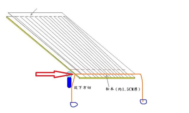

發表於 2018-4-23 00:53:38 | 顯示全部樓層

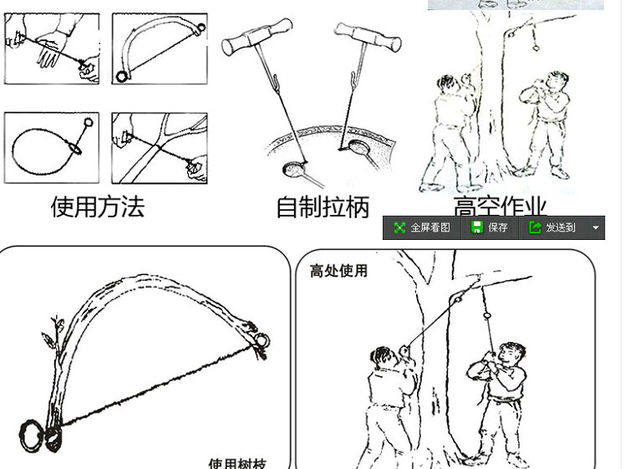

1.5cm 厚 的 木板 ~ 並不會 很難鋸 ~
可以 用 這種 繩鋸 ↓↓↓ 穿入 縫細中 ~從下方 拉鋸 應該 比較安全 ~
如果 繩鋸 不夠長 ~ 也可以 在 兩頭 拉環處 ~ 綁上 繩子 延長 ~
這有賣 >>>https://item.taobao.com/item.htm?spm=a1z0d.6639537.1997196601.4.30177484lCXIRu&id=528339965337
或 是 這種 更粗的 ↓↓↓ 也是 繩鋸的 一種 ~
這有賣 >>>https://detail.tmall.com/item.htm?spm=a1z0d.6639537.1997196601.15.30177484lCXIRu&id=541244317883
給 您 參考 ~~

taiwanbigmary + 20 應該不行,沒有鋸齒往復的空間
