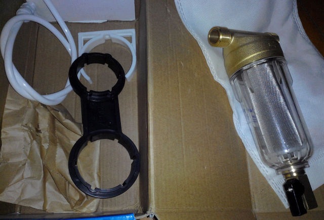

因為 看 朋友 用的不錯 ~
小弟 在 去年 雙11 也有買 1個 過濾器 ~ 但是 還沒裝 ~
這買的 >>>https://item.taobao.com/item.htm?id=526406768565&_u=t2dmg8j26111
我打算 裝在 水塔後  加壓馬達  前  ~~
