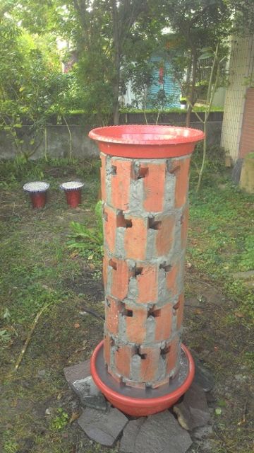

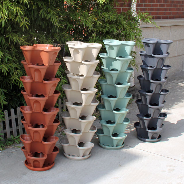

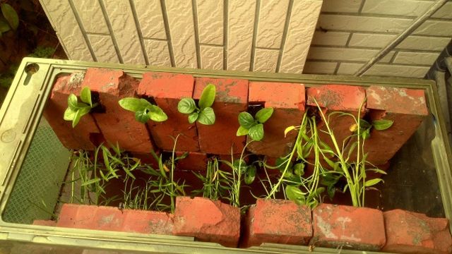

   前陣子看到大陸的垂直種植,http://www.2home.com.tw/bbs/foru ... &extra=page%3D1
不服輸的[ 呆玩人] 也推出新款的垂直種植, 他感覺大陸的垂直種植 有幾個缺點
1.  載體太輕怕颱風
2. 3米太高不好採收,建議降為2米
3. 噴霧嘴容易堵住
4.塑膠板不吸水, 要時常噴霧較耗電
5.日曬之下塑膠容易分泌化合物,是否有礙健康?

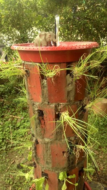

所以這位呆玩人用磚頭當載體, 它具有笨重不怕風。 吸水率高不用常噴水, 遇熱不怕分泌有毒物質,而且紅磚遇熱會有遠紅外線對於植物和人類有益。    水用澆灌不用噴嘴,沒有堵塞問題, 以下是他的研發

發表於 2018-5-1 10:18:45 | 顯示全部樓層
水泥裡面有爐渣 這樣真的好嗎?

發表於 2018-5-1 11:08:49 | 顯示全部樓層
創意是還不錯啦,就地取材,廢物利用,就是太厚工。
懶人只適合買個現成玩玩。

 樓主| 發表於 2018-5-1 11:50:28 | 顯示全部樓層
Zefram 發表於 2018-5-1 10:18
水泥裡面有爐渣 這樣真的好嗎?
我是聽說過混凝土內加爐渣, 倒是沒聽說過水泥加爐渣, 因為水泥粉很細, 若要磨到水泥那樣粉狀那成本會不會太高了!

 樓主| 發表於 2018-5-1 11:53:11 | 顯示全部樓層
老輝爵 發表於 2018-5-1 11:08
我的是無土栽培,水循環定時很省時間種菜,  至於鋸磚疊磚麻煩,倒是未來可以定製孔磚, 凹凸相咬如疊樂高積木那樣,

101620
 樓主| 發表於 2018-5-1 13:11:01 | 顯示全部樓層
Zefram 發表於 2018-5-1 12:54
水泥係以石灰石、粘土、矽砂、鐵渣為原料,經適當配料研磨、混合均勻成生料,於旋轉窯內以高溫燒結後成為 ...
謝謝解說!   我在想如果不用水泥,可否疊磚?  把磚頭鑽洞插入鐵管, 然後二塊磚凹凸互插, 好比堆積木那樣, 這樣方便組裝, 不用到水泥沙漿省心。

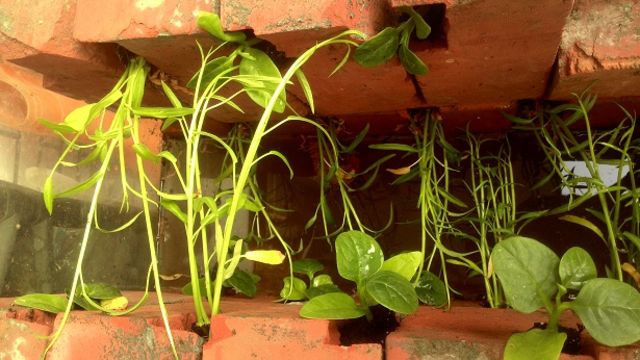

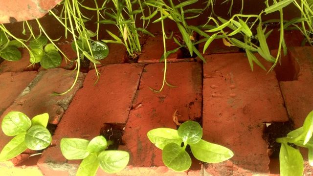

 樓主| 發表於 2018-5-1 16:46:08 | 顯示全部樓層
4w 發表於 2018-5-1 13:11
謝謝解說!   我在想如果不用水泥,可否疊磚?  把磚頭鑽洞插入鐵管, 然後二塊磚凹凸互插, 好 ...
繼續嚐試平牆種植, 先在水族箱內種23顆, 磚頭用完了, 先這樣試看看, 如果這平面俯視種植。可能只種10顆

發表於 2018-5-1 17:28:07 | 顯示全部樓層
本帖最後由 Zefram 於 2018-5-1 17:30 編輯
直接PVC水管 塞海棉可能還比較快喔
