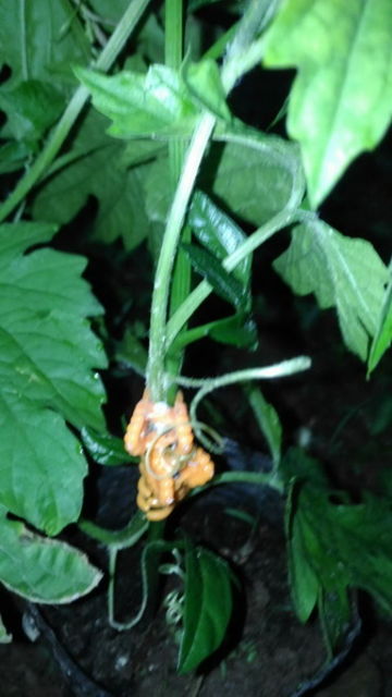

 樓主| 發表於 2018-5-3 09:26:50 | 顯示全部樓層
本帖最後由 陳青 於 2018-5-3 10:07 編輯
接第8天了,前天切斷木鱉苗上部,
目前倆苗都頭好壯壯,據說10天就可以成功~~
不知將來的苦瓜好不好吃?
木鱉和苦瓜,血親有相關淵源。
木鱉果是葫蘆科,南瓜屬,苦瓜類。

 樓主| 發表於 2018-5-3 09:29:26 | 顯示全部樓層
本帖最後由 陳青 於 2018-5-3 09:43 編輯
苦瓜苗是採用種苗行買的白苦瓜嫁接苗底下的側芽(側芽好多,已靠接兩棵了)。
用2支苗靠接的方法去嫁接。
阿妙 + 20
 樓主| 發表於 2018-5-3 09:38:11 | 顯示全部樓層
本帖最後由 陳青 於 2018-5-3 09:41 編輯
心裡想木鱉果育苗十分容易,2~3月播種,4~5月就成苗。
木鱉果苗從3~4月可以活到12月或更久。
如果苦瓜結果期能夠這麼長久,而且果子好吃,那就好了。
值得試一試看看~~
採用小蘭花夾(從接枝苦瓜上取下的),夾上去兩棵都頭好壯壯。
各位您試過嗎?

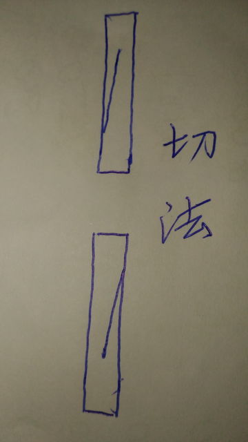

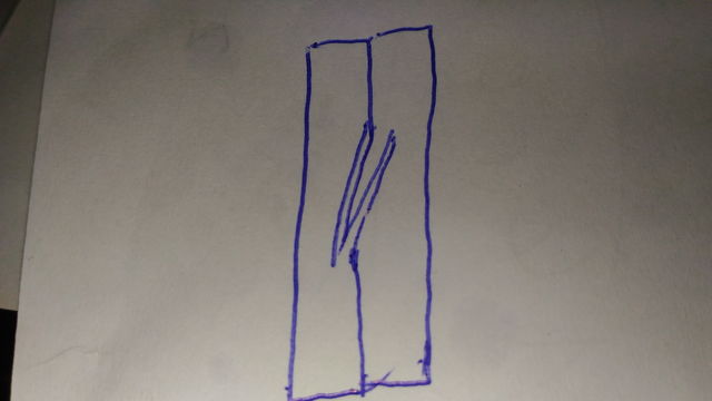

 樓主| 發表於 2018-5-3 09:57:11 | 顯示全部樓層
本帖最後由 陳青 於 2018-5-3 10:05 編輯
靠接,必須有兩棵植物,各做一切口,靠在一起,緊密夾上或包紮,組織長好之後,斷了其中一枝,成民c植。
木鱉苦瓜切口刀法如下(上苦瓜,下木鱉):
靠接法如下(右苦瓜,左木鱉):

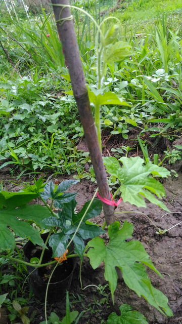

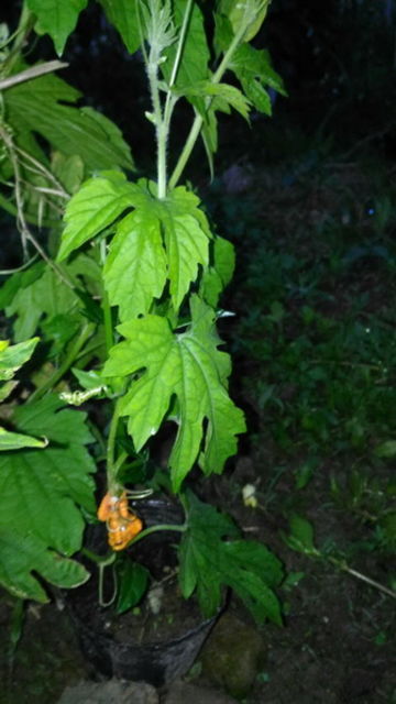

 樓主| 發表於 2018-5-3 20:54:11 | 顯示全部樓層

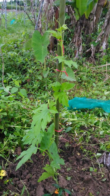

今天傍晚靠接苦瓜分株種下去了(明後天就知道成敗):
笨羊 + 20 太棒了!

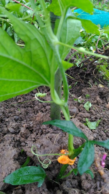

 樓主| 發表於 2018-5-3 21:00:44 | 顯示全部樓層

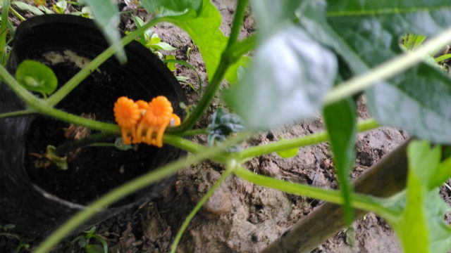

另一棵靠接第3天:
笨羊 + 20 太棒了!
