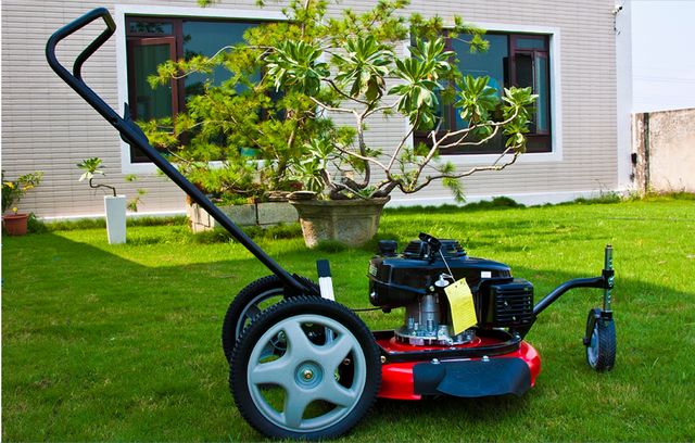

發表於 2018-5-5 19:22:16 | 顯示全部樓層
本帖最後由 moonlake 於 2018-5-5 22:57 編輯
我覺得Zefram大推薦的這一台三輪的感覺似乎很不錯。
