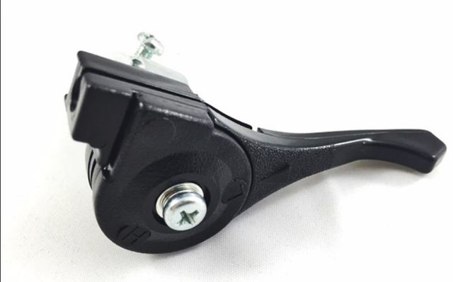

我也是加裝牛角,
自己覺得好用到不行,
又靈活。
加油器其實不用改裝到牛角也可以,
我的加油器不是按壓式的,直接鎖在硬直桿上,
是如下圖的這種的,螺絲鎖緊一點可以定速。
快樂農夫 + 20 太棒了!
