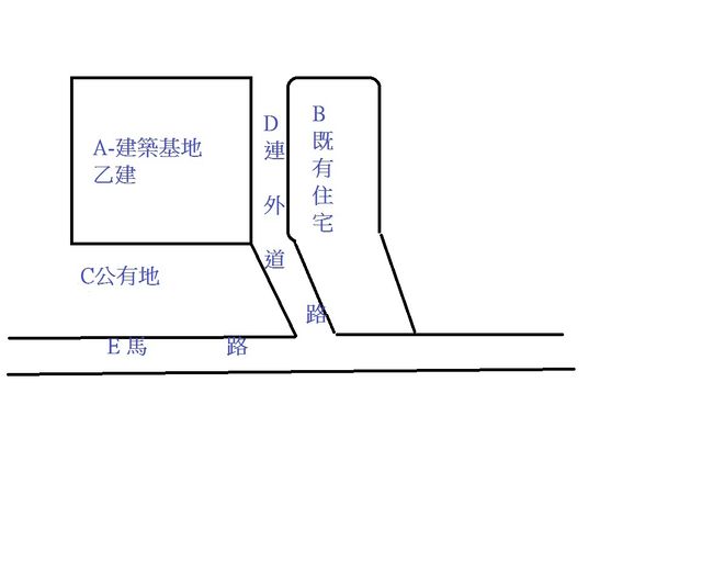

剛看到一則山坡內之丙建連外道路及建築線的po文,不小心關掉了,怎麼找丕到了,只好另po文請問:
這一樓好像有之前疑問的解答,但看得不是很懂,來請問:

下圖,A是欲建房子的乙建,未緊臨馬路E,而是以D連絡E,這D的寛度會關乎A的建照申請的出與否嗎?如是,D的寛度要多少?D為單向道

請問你的土地在台中嗎? 每個縣市自治條例會有一點不同。
第5條是面臨「現有巷道」,這必須市府有指定為「現有巷道」,才是。
要去問市府才知道。   不是看到有路就是。
oldtree + 20 友人之地,在桃園
