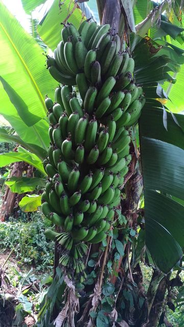

我香蕉芭蕉也種苗栗山上,一般品種
都沒施過肥也都長很好,一弓都上百根
很Q很甜,但外型相較短肥
只是也釣S施肥,或是不夠熱,開花後常拖到5個月才能收

新竹山上朋友挖給我的香蕉跟芭蕉苗
長得超好,隔年就開始收穫
我自己買的香蕉苗,種了5~6年
長的超級健壯、又在陽光最好的地方
也許是不適應山上環境,所以不開花就是不開花
肥份不夠,也許只是一弓比較少根或比較小隻
而不是不開花
